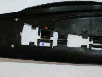

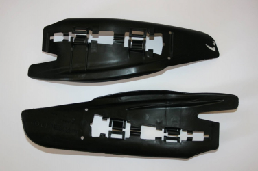

Die inneren Seiten warm machen und Richtung Querlenker anpassen und Richtung Felgen etwa 1,5cm kürzen um Platz für das Einschlagen der Lenkung zu lassen!
Ungefähr so?
Rot = erwärmen
Blau = schneiden
Die Nase Rot der oberen Luftführung im unteren Bild zeigt auf den Faltenbalg vom Lenkgetriebe und wäre im Weg, warm machen und an den Querlenker legen.
Die blauen Enden etwas kürzen damit bei Lenkeinschlag Freigang gewähleistet ist!
Die zwei Verschlussklippse passen natürlich nicht, unten ein Loch bohren und einen guten Kabelbinder durchziehen und um den QL ziehen, ist aber selbsterklärend!
