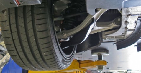

Danke für deine Messungen! Das ist, für diese Montage, mal wenigstens eine erste Messung.
Diese Art des Verbaus, also "vor" dem Querlenker, SCHEINT somit leider nicht (richtig) zu funktionieren!
Hast du mal probiert die Leitbleche so anzubringen, wie ich es gezeigt habe?
Bei dieser Art der Verbaus endet das Leitblech ja hinter dem Querlenker und die Luft hat eine Chance, effektiv umgelenkt zu werden.
Bei "deinem" Verbau steht das Leitblech tatsächlich eher wie eine Wand im Wind und sammelt die Luft von links und rechts und staut diese dann nur in der Mitte.
Wenn du das Leitblech auf der linken Seite (in deinem Bild) teilst, kannst du das Leitblech von hinten über den Querlenker stülpen. Die Öffnung, den Schlitz links, kann man dann einfach mit zwei Kabelbindern wieder schließen.
Es kann nur sein, dass du kürzere Koppelstangen brauchst, weil diese beim Z4 sehr knapp oberhalb des Querlenkers enden und dann das Leitblech im ausgefederten Zustand gegebenenfalls etwas Kontakt mit der Koppelstange/dem Stabi hat. Eine passende Nummer für die Koppelstangen kann ich bei Bedarf gerne posten.
