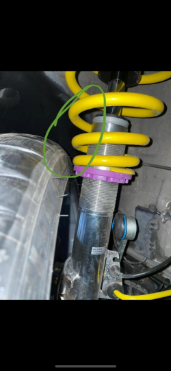

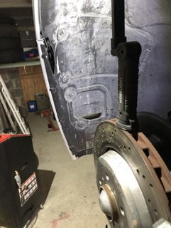

Eingetragen sind 360mm, das Fahrwerk hatte sich allerdings auf ca. 345mm gesetzt und schleift (vermutlich immer) vorn beim Übergang zwischen Stossstange und Kotflügel. Oben in der Radhausschale neben dem Federbein scheint auch leichter Kontakt gewesen zu sein.
Hab das Auto jetzt ganz hochgedreht (oberes Gewindeende) und hoffe damit so im April TÜV zu bekommen... Danach mal schauen, ggf. fliegt es wieder raus. Mit original FW haben die CSLs perfekt gepasst...
Falls jemand eine Idee hat wäre diese sehr willkommen...
Gruß Stephan

wow 360mm... das ist ja ein z4 SUV 😂 😂
habe zwischen 340 und 345 mit den eibachs.
beim vorherigen M mit einem 110TKM alten fahrwerk waren es 375...
ich bin jetzt nicht zwingend kein lowrider fan (kenne sogar manche mit 320 hinten) aber so viel geld ausgeben und dann eine 360er höhe ist enttäuschend..
ist egal wenn der M eh nur in der halle steht und staub sammelt :whistle:
hauptsache er schaut gut aus dabei :) :-)
