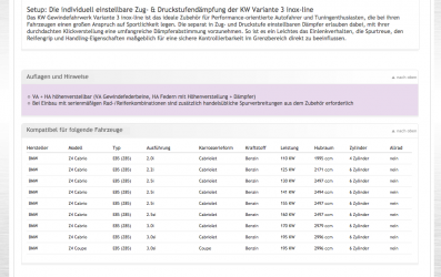

Wie sieht das eigentlich mit den Auflagen zum KW V3 aus ???
Es sind ja scheinbar Spurverbreiterungen notwendig, sehr schaaaade!!! Weiß jemand welche Größe min. notwendig ist? VA / HA
