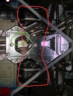

Der Tank sitzt hinter den Sitzen aber unterm Auto vor der Hinterachse und hat quasi den Kardantunnel mit eingearbeitet, bzw bildet den hintersten Teil des Tunnels - das Hauptvolumen sitzt links und rechts davon. Siehst du, wenn du dich mal unters Auto legst.

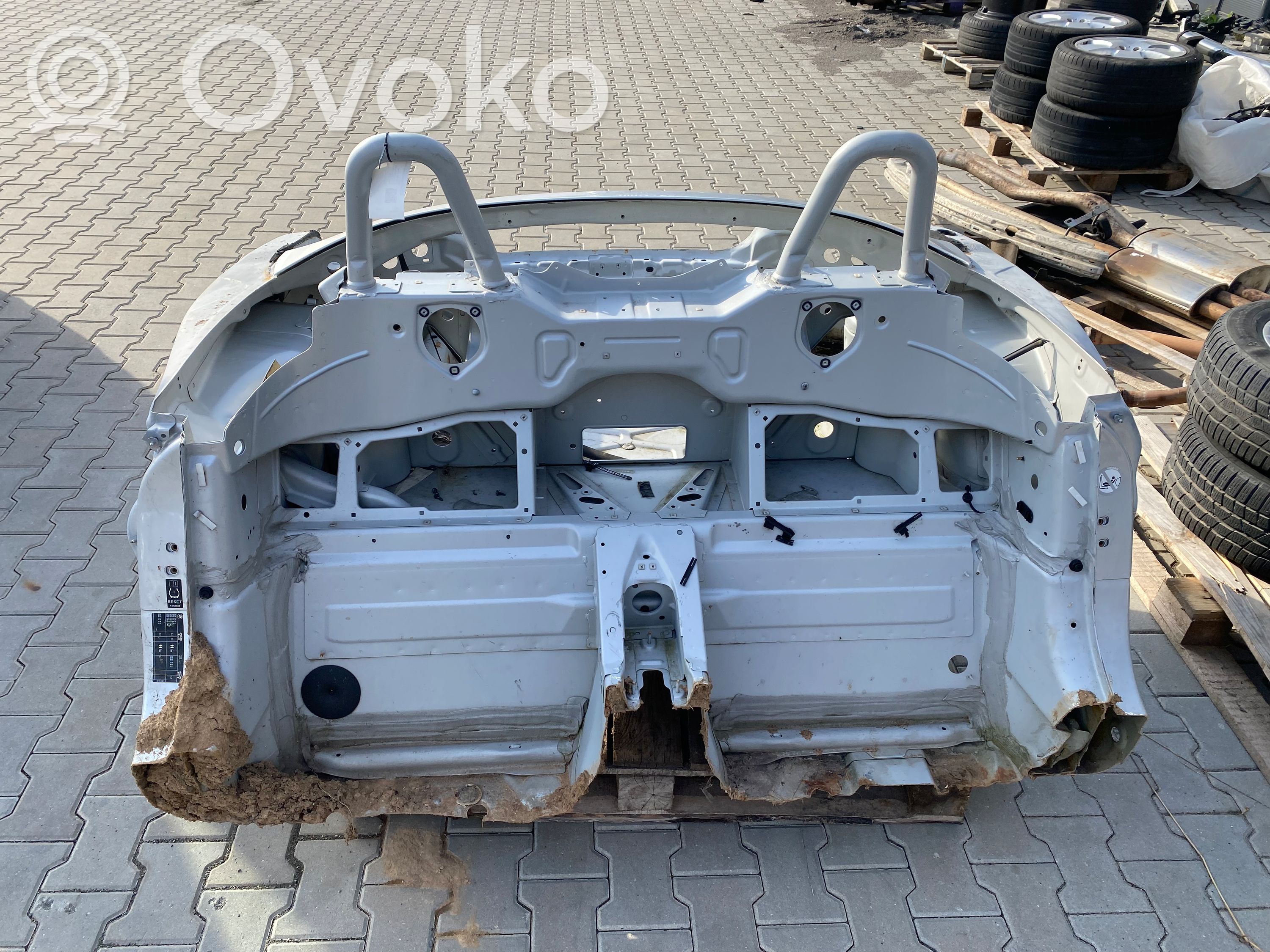

Habe mir mal Dieses Bild geklaut:
- im rot markierten Bereich ist der Tank
- im grünen Bereich hinter Versteifungsplatte, Auspuffanlage und Hitzeschutzblech ist die Serviceöffnung

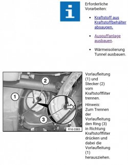

Worauf ich hinaus wollte: Wenn im Kardantunnel eine Revi-Luke ist dann ist der besagte Tunnel aus Blech. Wenn die Revi-Luke in dem Bereich des Tunnels ist wo der Tank den Tunnel bildet - ja, dann ist die Luke im Tank, dann hilft die Luke nichts und der Tank muß raus.
Ist die Angabe bzgl. Vorhandensein einer Öffnung an irgendwelche Baujahre gebunden? Hab mal etwas gesucht, aber keine Hinweise gefunden....
Nein
Nein
Nein
Nein
Glaub mir doch einfach mal! 😜
Original BMW Werkstattanweisung:

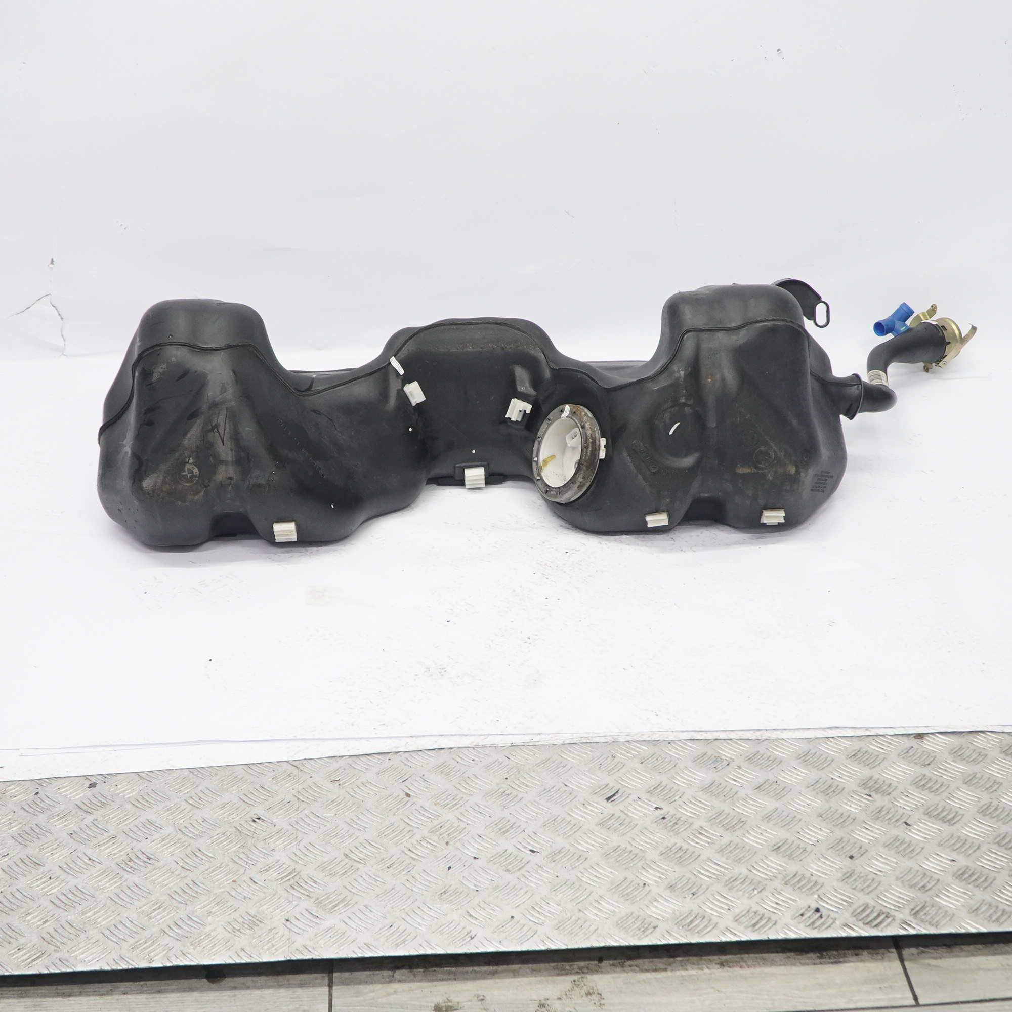

Wenn man nicht nach zerschnittenen Karosserien von oben sucht, sondern einfach mal nach "e85 Tank" findet man auch auf jedem Bild die Revisionsöffnung im Tank an der Vertiefung des Kardantunnels.
complete-fuel-tank-with-pump-petrol-6757920-bmw-z4-e85-convertible-sku-7198750-1-photo-19.webp
Alternativ einfach mal unters Auto legen, dann sieht man den Tank und wenn man etwas schräg hinterm Hitzeschutz durch guckt, sieht man auch die Öffnung darin. ;):thumbsup:
Immer wieder interessant, danke dafür.
Kannte den Tankeinsatz allerdings nicht als Revisionsöffnung - und auch noch nicht von fast unten eingesetzt....

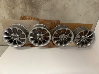

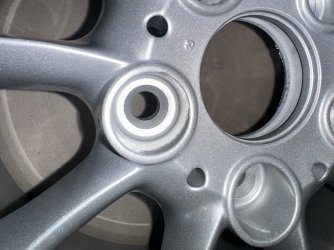

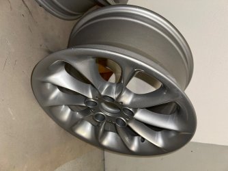

Heute habe ich Styling 106 Felgen gekauft!
Sie wurden von den Vorbesitzer pulverbeschichtet und sehen wie neu aus.
Ich finde die Turbinenfelgen soooo elegant!

Die 106 Felgen haben mir auch sehr gut gefallen. Diese habe ich für den Winterreifensatz genutzt. Bei """" sorgen die dafür, das die Bremsscheibe feucht ist und es dann kurz dauert bis die Bremse richtig greift. Wenn man es kennt, ist es kein Problem.
Die Turbinenfelgen sind aber symmetrisch. Das bedeutet, dass sie nur die Bremsscheiben auf einer Seite des Wagens feucht machen, oder?
Denn auf der anderen Seite drehen die Turbinen "rückwärts"
Allerdings sieht die "Turbine" mir optisch nicht danach aus, als würde diese nennenswerte axiale Strömungen verursachen und auch von Seiten Hersteller wäre es höchst bedenklich, wenn die bei 250km/h einseitig massenhaft Überdruck unterm Fahrzeug erzeugt...
Das abseits des Turbineneffekts manche Räder mehr oder weniger Wasser auf die Bremsscheiben schaufeln, ist allerdings klar.
