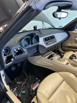

Auf dem Weg nach München habe ich heute Würzburg besucht. Das Auto stand stundenlang unter direkten Sonnenstrahlung bei 38 Grad auf dem großen Parkplatz vor der Residenz.
Als ich losgefahren bin, gab's überhaupt keine Klebelenkung mehr.
Bei normalen Temperaturen (heute morgen) habe ich jetzt keinen Unterschied bemerkt.
Ich habe aber auf dem Weg keine Spurrinnen gefunden. Vorher war das "tram-lining" Effekt ziemlich schlimm. Mal sehen ob es besser geworden ist.
Während der Reparatur habe ich mit Volker den alten Lager gedreht. Es war ziemlich verschlissen, aber er hat mir auch ein anderes Lager gezeigt, das viel schlimmer war.

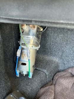

Sekundärluftpumpe und Sekundärluftventil von Rheinmetall eingebaut.
Mein E85 ist jetzt ein Panzer, oder?

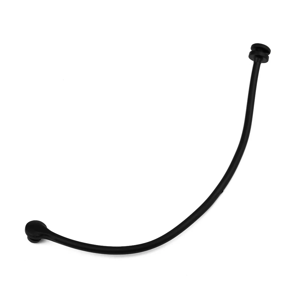

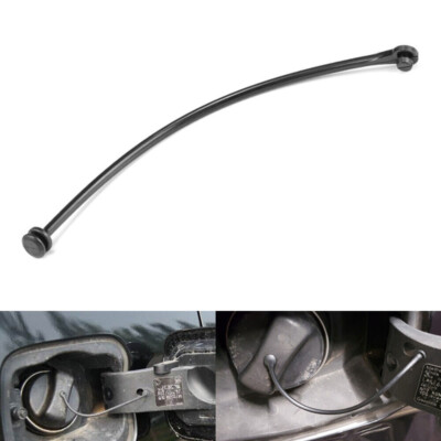

Hast du den Link für die Tankschnur? Muss auch mal erneuern....
Den habe ich bei mir verwendet:
Das Teil heißt „Tankdeckelfangband“.
Ich hatte meines für unter 2 Euro bei Ebay gefunden.
Die Preise haben ja ganz schön angezogen ☹️
ich hab das hier: 3,24€
Für die Sparfüchse
Ich kann für solche Sachen AliExpress empfehlen. Gleich noch ein paar andere Plastik Kleinteile mitbestellen. Dann kostet das Ding nur knapp nen Euro
Wofür ist die Sekundärluftpumpe/das Ventil gut?
Beim Kaltstart wird der Abgas ein zweites mal mit in die Brennkammer gepustet. Abgasnorm sei dank und grüne Umweltplakette.
Ohne funktionieren Sekundärpumpe keine AU. Wer aber mit heißem Motor zum TÜV fährt, hätte das Problem gar nicht.
Sorry, Harald - das macht die AGR bzw. das gleichnamige Ventil.
Die Sekundärluft wird in den Abgastrakt eingeblasen um das beim Kaltstart im Abgas enthaltenen unverbrannten Kraftstoffbestandteile nachzuverbrennen und damit auch den Kat schneller aufzuheizen.
War - glaube ich - ein Kriterium für Euro2 oder 3.

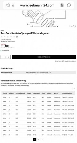

Ich finde die Pumpe im Teilekatalog:
Scheint bei allen M54 Motoren zu passen. Pumpe, rechter Füllstandsgeber und rechte Saugstrahlpumpe sind eine Einheit und auf den Bildern zur Teilenummer sieht mir das auch so aus.
https://www.leebmann24.com/de/de/product/bmw-repsatz-kraftstoffpumpefuellstandsgeber-10110926

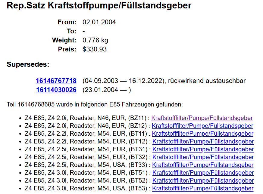

Hier sieht man die genaue Aufstellung, passend nach Motor/Zetti
Hat einer eine Idee warum der Onlineshop von Baum z.B. die Teilenummer nicht kennt?
Über den Teilekatalog findet man sie, steht allerdings auf "Derzeit nicht lieferbar" - ggfs. findet man die Nummer deswegen bei direkter Suche nicht!?
