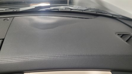

Gute und gleichzeitig schlechte Neuigkeiten.
Ich durfte wieder einen Z4 e89 (der auch mit einer Lederpflege behandelt wurde) botoxen.
Die Bilder im Anhang zeigen den Vorher - Status. Hier war das Leder auch schon leicht aus dem Lüftungsschlitz zur Fensterscheibe gerutscht!!! Dagegen kann man nichts mehr machen. ALso nicht zu lange warten mit der Botoxbehandlung!!!
Das Einspritzen hat sehr gut funktioniert. Bitte aufpassen, dass ihr nicht zu viel Druck auf die Spritze ausübt, sonst springt die Kanüle ab.
Wir haben diesmal mit einem Fön gearbeitet.
Tipps:
  • keine (intensive) Lederpflege am Amaturenbrett. Lederpflegemittel sind Schuld am ablösen des Leders.
  • bei Beulen nicht lange warten, sonst kann es sein, dass das Leder sich schon bei den Lüftungsschlitzen löst.
  • Geduld, Geduld und nochmals gedult haben beim reindrücken des Klebers - bei zu starkem Druck besteht die Gefahr, dass sich die Kanüle löst und der Kleber euer Amaturenbrett bekleckert.
Insgesamt ist es beim zweiten Mal nun noch besser verlaufen!
Falls also jemand Hilfe braucht könnt ihr euch ja melden.
