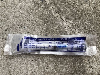

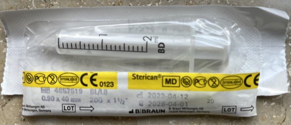

Ich habe jetzt auch mal einen Versuch gestartet 😂:
Nachdem die erste Spritze vom Durchmesser her zu klein war, habe ich mir von der Apotheke eine 0,9er geholt.
Erst dachte ich, da kommt ja eigentlich genug Kleber raus.
Nachdem ich in das Leder gestochen habe war der Gegendruck so groß, dass es das hintere Teil der Spritze verbogen hat und wohl max. ein Tropfen raus kam 😱.
Was mache ich da falsch?
Habe mir das eigentlich einfacher vorgestellt.
Das Loch im Leder ist ja schon deutlich sichtbar, einen größeren Durchmesser möchte ich eigentlich nicht nehmen.
Die Nadel noch mal ausprobiert nicht dass der Durchgang der Nadel zu ist durch das stechen im Leder

Verwendest du eine subkutane oder intravenöse Nadel? Letztere hat eine größeren Innendurchmesser.
