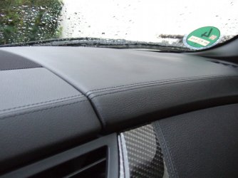

da ich das gleiche Problem seit ein paar Wochen habe, wollte ich mal Deinen Rat hören. Wie Du auf den Fotos siehst, haben sich bereits größere Wellen auf dem Armaturenbrett gebildet. Also kein Blasen mehr. Kann man dies noch mit Kleber angehen? Denke, dass sich das Leder zu weit-/großflächig gedehnt hat.
Hallo!

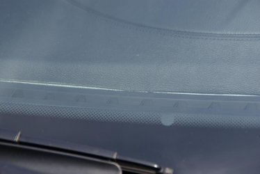

Ja das sah bei mir ähnlich aus. Fotografiere mal bitte die Lüftungsschlitze der Windschutzscheibe. Hat sich da schon das Leder herausgezogen?
Ansonsten müsste es ganz gut klappen bei dir 👍.
Falls du tel. möchtest kannst du mir gerne eine pm senden.
Liebe Grüße, Ivo

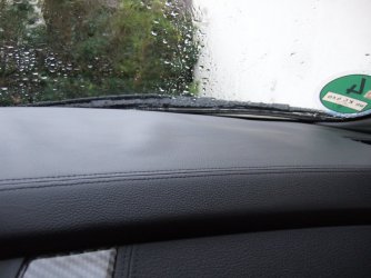

Danke für die Rückmeldung. Mir liegt ebenfalls ein Angebot eines Sattlers in Höhe von 1500.- vor, der auch den Aus-/Einbau übernehmen wird. Hast Du eventuell Fotos vom alten Zustand? Im Anhang Fotos von meinem Ist-Zustand.

Danke für die Info. Königherz ist mir i.S. Sitze ein Begriff. Ich denke, mit Spritze und Klebstoff werde ich wohl nicht weit kommen.
ICH würde von irgendwelchen Selbstversuchen absehen. Wenn‘s misslingt, winkt dann auch der Fachmann (berechtigterweise) von einer weiteren Reparatur ab.
Ich habe leider nur ein einziges. Auf dem Höcker hatte ich noch drei Blasen.
@Klabo: mein Sattler meinte, dass es auf der Seite vom Airbag SEHT kritisch ist, wenn man da das Leder neu machen soll. Da geht es um Sollrissstellen und einen speziellen Faden, der Verwendung finden muss bzgl. des Airbags. Da diese Seite bei mir (noch) i. O. ist (dreimal auf Holz klopf...) haben wir das Thema nur kurz angerissen und dann nicht weiter besprochen.
Das ist schlecht. Wenn sich das Leder schon unter den Lüftungsschlitzen herauszieht, kann es zwar helfen das Leder wieder anzukleben, aber reinbekommen tut man es nicht mehr denke ich.
Deshalb früh genug behandeln.
