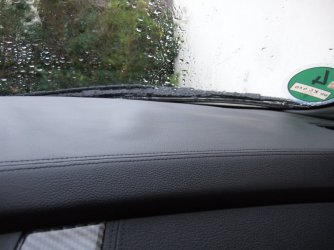

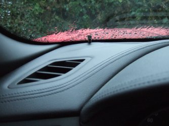

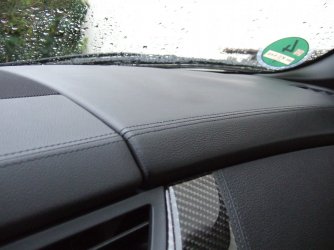

da ich das gleiche Problem seit ein paar Wochen habe, wollte ich mal Deinen Rat hören. Wie Du auf den Fotos siehst, haben sich bereits größere Wellen auf dem Armaturenbrett gebildet. Also kein Blasen mehr. Kann man dies noch mit Kleber angehen? Denke, dass sich das Leder zu weit-/großflächig gedehnt hat.

Habe mein Problem dem gresu berichtet. Fotos sind dabei angehängt. Du hattest ja bereits Erfolg. Wie siehst Du es in meinem Fall. Waren die Blasen genau so groß wie bei meinem Zetti?
Servus,
sah bei meinen Zett genau so aus. Von da her würde sich die Arbeit auch bei Deinem lohnen :t
Würde die Arbeiten aber erst im Frühjahr bei warmen Wetter durchführen ;)
