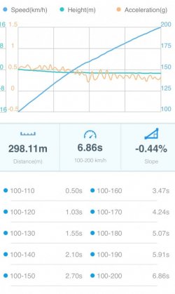

Die Dragy Messungen zeigen 3 Werte ( alle 100-200km/h Dragy Werte sind die korrigiert !)
100-200km/h
100-200km/h im 5. Gang ( sollte die Elastizität in einem höheren Ganz im mittleren und oberen Drehzahlbereich zeigen)
60-100 km/h im 4.Gang ( sollte die Elastizität in einem niedrigeren Gang im unteren und mittleren Drehzahlbereich zeigen )

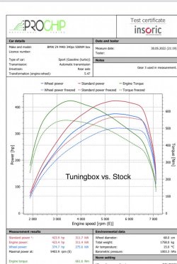

Ausgangsbasis war der M40i mit einer gemessenen Leistung von 360PS/542Nm. Der hat eine korrigierte 100-200km/h in 10,73s gehabt.
Mit dem Box kam ich auf 424PS/662Nm ( Zuwachs : 64PS/120Nm) und die korrigierte Zeit sinkte auf 8,77s.
Die Leistungsentfaltung war im unteren/mittleren Bereich extrem gut, aber im oberen hat ein bisschen an Leistung gefehlt.

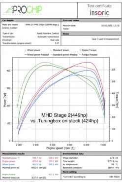

Danach gabs wieder eine Leistungsmessung ( MHD Stage2 + XHP) : 449 PS/ 637 Nm.
Diese hat mein Gefühl bestätigt, weil der MHD oben ein bisschen stärker und unten ein bisschen schwächer angefühlt hat als mit dem Box.
Im Anhang gibt es einen Diagram, der die 2 Varianten miteinander vergleicht.

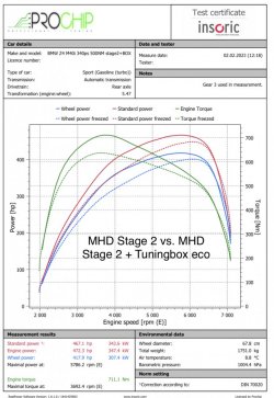

Dann kam eine blöde Idee während der Leistungsmessung... könnte der Box mit dem MHD auch funktionieren ?
Ich hatte ein bisschen Schiss, also habe nur Eco Modus eingeschaltet, der angeblich um die 10% Drehmoment und um die 5% Leistung freigeben soll.
Auf jeden Fall haben wir diese Version auch gemessen : 711Nm und 467PS. Somit konnte ich 0,2-0,4sec gegenüber MHD noch einsparen.
100-200km/h Zeit 7,97-8,07sec.

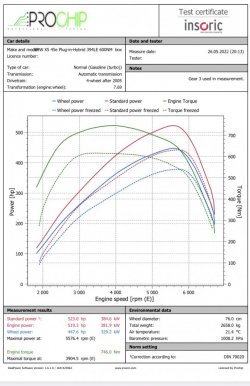

Der Benzinmotor in meinen x5 45e mit dem selben Box leistet auch ungefähr 410-420PS ( 520ps - ~100-110PS Elektro) wobei es in Serienzustand schwächer ist (Serie gemessen soll um die 330-340Ps sein).

Schön, dass du dir die Mühe für den Bericht gemacht hast und alles dokumentiert hast - bin gespannt, wie es weitergeht.
An den beiden Diagrammen kann man sehr schön den Unterschied zwischen Box und MHD erkennen. Die Box verstärkt die Dieselcharakeristik der Serie.

Also zuerst mal die gute Nachricht : der neue Turbo läuft gut, die 100-200km/h Zeiten liegen im Bereich 6,93-7,05s korrigiert ( insgesamt 5 Läufe habe ich gemessen, also ist gut reproduzierbar)
Die Elastizität ist super, im 5. Gang ist 100-200km/h in 7,32s (korrigiert) möglich :D
(Dieser Wert hat mich ein bisschen überrascht, da zwischen beschleunigen im 5-ten und volle Pulle nur 0,3-0,4 Sekunden Differenz gibt. Nur als Vergleich, die Serie kann 100-200 irgendwo im 11 Sekunden Bereich)
