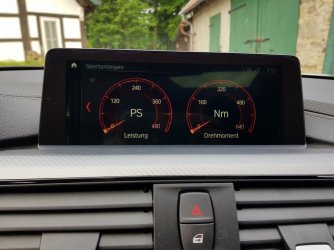

Der B58 ist was Tuning angeht deutlich besser als der N54, da musste man deutlich mehr machen um auf die Leistung zu kommen die beim B58 möglich ist.
AKRA DP rein, MHD mit Map von Pureboost und schon geht es vorwärts.
Fabian gibt sich wie immer sehr viel mühe, selbst das ruppige Schalten unter Volllast hat er ihm abgewöhnt.
Das ist nicht die Sportanzeige vom M3 :) :-)
