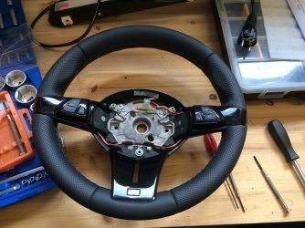

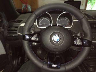

Hier mal meine Erfahrung zu dem Thema:
Projekt Aufbereitung Spangen und MFL M-Lenkrad
Hatte soweit gut geklappt, werde nur noch mal an die Spangen ran müssen. Auf der rechten Seite hat sich der Lack abgerieben. Vielleicht war ich mit den Lackschichten zu sparsam, oder habe nicht gründlich genug gearbeitet.
Hast Du nicht zuerst mit Kunststoffhaftvermittler lackiert? Bei mir ist auch nach 1 1/2 Jahren nix abgebättert.
Ich habe zuerst alles angeschliffen, dann mit Haftvermittler lackiert, mit feinem Schmirgel wieder geschliffen bis das alles glatt war, dann mehrmals lackiert. Dazwischen immer wieder geschliffen bis die Oberfläche nach dem letzten lackieren richtig schön glatt war.
