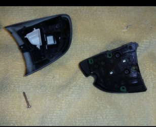

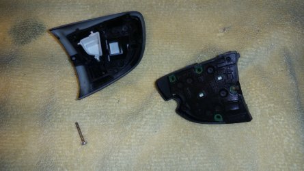

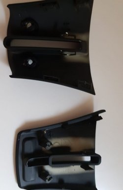

Die Spangen hinten abschrauben und seitlich etwas eindrücken (Plastikkeil o.ä.) die hintere Spange IMMER zuerst abnehmen, die obere festhalten.
Schalter und Spangen vorsichtig durch die Lenkradlöcher nach oben drücken.

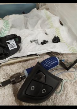

Die Torxschrauben der Taster lösen und Schalter vom Gehäuse trennen, da fallen zwei kleine Schaltschlitten heraus, nicht verlieren!
Die Taster aus dem Gehäuse mit kleinem Schlitzschraubendreher heraushebeln!

Vielen Dank, das hilft wirklich sehr.
Die Tasten hatte ich schon von den Spangen weggebaut, das ging gut.
Jetzt muss ich mich nur auf die Suche nach dem passenden Torx machen...?!
ich hatte gedacht es wäre 1mm Inbus...
Tolle Anleitung, das hilft mir nix kaputt zu machen.
bei mir hat es die plaste-nase wo die schraube drinsitzt abgebrochen (schon beim rausdrehen).muss ich wohl leimen (bernds vorletztes bild)

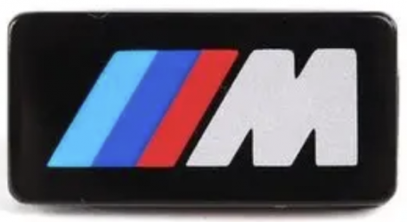

Das originale Emblem im Z-Lenkrad ist minimal breiter. Der schwarze Rand links und rechts ist dadurch auch etwas breiter. Der Eckradius vom Aufkleber scheint auch anders, kleiner zu sein. Dazu ist der alte Aufkleber auch noch flacher, nicht so stark nach außen verrundet - deutlich kantiger. Als letztes dann noch die leicht andere Farbe...
Attention to details! 😉
Also gut auf das originale Aufkleberle aufpassen!

Vielleicht würde diese Emblem genau passen? Nur die Aufkleber
Wie groß sind die? Ich meine das Lenkrademblem hat ein anderes Maß wie die für die Felgen. In den Kleinanzeigen werden immer wieder ganze Bögen (4, 10, 20 Stück) zum kleinen Kurs verkauft:
17x9mm
18x10mm
Evtl. ist das schon hinreichend.
Beispiel:
Welches Emblem habt ihr nun genommen? Bei mir muss ein neues her.
In den Kleinanzeigen gibts Anbieter, die die Embleme in versch. Größen anbieten. Ich glaube 2-3 Varianten gesehen zu haben. Müsstest mal nach der passenden Größe schauen... weil die für die Felgen passen nicht zu 100%.
