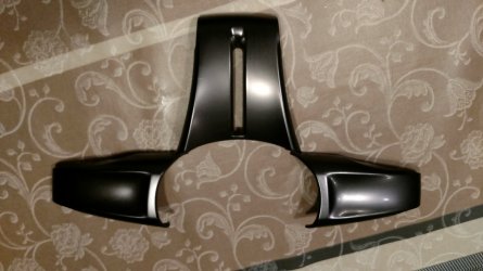

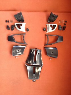

Hey,
einfach die Spangen zerlegen und ordenlich den
Softlack runterschleifen!
2-3 Schichten Haftgrund
2-3 Schichten Schwarz matt
Lenkrad kann während der Zeit zum Ledern!
Ledern:135€
Farbe:15€
3 Std.Arbeit: 0€😄Anhang anzeigen 365972
Wenn man schwarze Spangen will.....dann ist das mit Sicherheit die beste Lösung.... 8-)

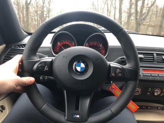

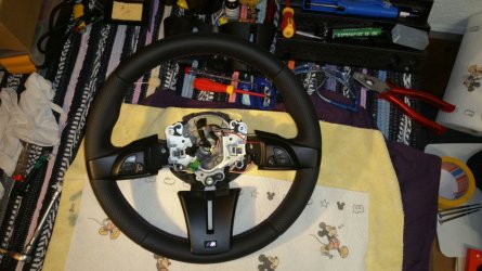

Wo hast Du denn das Lenkrad Ledern lassen Preis hört sich gut an für die Optik - bzw. was genau wurde gemacht?
Aufgepolstert...2,5 oder 5mm...???
Hatte das Lenkrad bei "meinlenkrad.de"
Nichts aufgepolstert, nur altes Leder
runter und neues drauf!
Habe soeben die (gefühlt) 793. Versuchsreihe abgeschlossen.... :O_oo:
Nachdem mir Schwarz einfach zu Schwarz war...... habe ich mit verschiedensten Chromeffekt Carwrapping Folien experimentiert.
Habe mir x Musterfolien bestellt.... Ausprobiert... Und an nächsten Tag wieder runter gerissen...
Ich will einfach keinen Uni Farbton sondern wieder einen leichten Chrom Effekt....
Hatte dann schon fast aufgegeben und mich auf die Suche nach Speziallacken gemacht.... Als mir vor drei Tagen plötzlich die Scheinwerfer Tönungsfolie eingefallen mit der ich auch schon Mal an einem anderen Auto Chromteile beklebt hatte...
Kurzer Test mit einem Reststück das noch rumlag hat nicht schlecht ausgeschaut... War nur noch zu glänzend.... Also Matte Scheinwerfer Folie bestellt und dann Mal losgelegt...
Ergibt ein helles Schwarz Grau bei dem der Chrom noch leicht durchschimmern... Bin mir noch nicht 100% sicher... Aber es bleiben ja noch ca. Zwei Wochen bis das Lenkrad vom Umarbeiten zurückkommt....

Bin auch grade dran...wie hast du das vorbereitet? Bzw wie den Softlack entfernt?
Mit Schleifpads nass geschliffen dann entfettet und ohne.Grundierung oder Primer erst nicht deckend vorlackiert und anschließend deckend lackiert mit

Hi,
habe das M-Emblem runter und dann durch ein neues ersetzt!
Frisches Leder gab's bei "meinlenkrad.de"

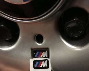

Habe meine M135 auch aufgefrischt und dann gleich Felgenembleme in der Bucht geordert!
Bei mir haben die von den Felgen gepasst
Das sind aber alles Fakes auf deinen Fotos!
Die schwarzen Bereiche im M reichen viel zu weit in den Buchstaben hinein. Die farbigen Balken passen nicht von der Breite und die Farben sind auch nicht richtig...

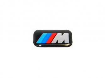

Die originalen Embleme gibt es bei Leebmann.
BMW M Emblem - leebmann24.de
Vor kurzem haben die noch 6€ gekostet, jetzt sind es schon 7,50€...
Klar sind das Fakes, 4 Stück für 4,99.
Ich meinte natürlich die originalen Embleme für die Felgen, ob das die gleichen sind. Hab für meine 4 Stück incl. Versand ca. 32 Euro bezahlt.

noch mal der Link zu den originalen Aufklebern bei Leebmann.
Diese sind eigentlich für die Felgen:
372695
Die Aufkleber sind ab Werk aber auch bei den M-Lenkrädern des E90 verbaut.
Musste bei meinem Lenkrad den Serien-Aufkleber nur etwas beschneiden, da ich die Lenkradspange mit Alcantara bezogen habe. Der Aufkleber wird jetzt aber mal neu gemacht... ;-)
372696
Der Aufkleber passt masslich auch perfekt zum E85-M-Lenkrad. Anscheinend hat BMW aber irgendwann mal das Farbschema der Streifen ganz leicht geändert.
Der Aufkleber im Lenkrad ist original. Der Aufkleber auf dem Trägerpapier ist aber auch original BMW...
372697
372698
So genau hatte ich die noch nie verglichen. War nur der Meinung, dass es wahrscheinlich nicht die gleichen sind und ist ja auch anscheinend so wie @Hammam schon geschrieben hat.

Maßlich sind die Aufkleber doch identisch. Farblich gibt es halt einen minimalen Unterschied. Aber es liegen auch 11-17 Jahre zwischen den aktuellen Aufklebern und denen aus dem Lenkrad vom Z4.
Das Foto bei Leebmann zeigt übrigens noch einmal etwas andere Farben...
