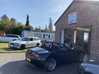

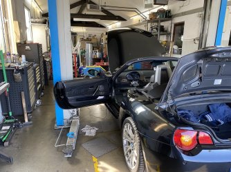

Also gestern war mein Termin bei Volker Rothschenk und ja, da hat sich meine etwa 200km Anreise aus Rotterdam definitiv gelohnt. Und ich würde sagen, einen (viel) hoheren Anreise wird sich auch lohnen. Diese Reparatur/Optimierung von Volker ist einfach einzigartig, es gibt kein Alternativ.
Für mich hat mein Z4 sich nach meine Koni/Eibach Fahrwerkserneuerung besser angefühlt, aber immer nicht wie ich wollte. Also endlich mal den Termin mit Volker gemacht und... Dass hatte ich schon viel früher machen sollen! Jetzt fühlt sich die Lenkung viel geschmeidiger und besser an. Sogar obwohl mein altes Lager nicht so schlimm war wie ein anderes Beispiel von Volker. Also ich kann diese Service nur weiterempfehlen!
