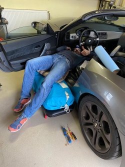

Ich habe das Problem offensichtlich beseitigt, dank super Anleitung von dBernd!! ist echt tricky ranzukommen, aber technisch recht einfach! Mal schauen, ob es bei höheren Temperaturen nun wirklich weg ist, beim derzeitigen kalten Wetter jedenfalls wohl! 7B612B47-2457-4217-94C7-15CAAB9D284A.jpeg

Noch mal eine Frage in die Runde, ich habe ja nun den Exzenter gedreht, beim ersten Versuch mit ca. 7 mm war es erst gut, aber nach ca. einer Stunde Fahrt nicht mehr. Nun habe ich noch mal 7 mm weitergedreht, mal schauen ob nun ok! Ich habe gesellen, dass die Fa. Rothschenk zur Beseitigung ein Teil austauscht! Um welches handelt es sich denn dabei? Den kompletten Servoantriebsmotor?
