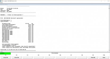

vor dem Abgleich hatte ich diesen Fehler

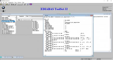

Die Option die ich für den Abgleich verwendet habe hatte einen etwas anderen Namen als in der Anleitung.... ich hoffe, das macht nichts....
Jetzt ist auch kein Fehler mehr abgelegt und das leichte Zittern bzw. das schwammige Gefühl, dass zuvor in der Nullstellung bei 120km/h da war das ist verschwunden allerdings zieht er jetzt leicht nach rechts wenn man das Lenkrad los lässt
Schau nochmal bei Inpa nach der richtigen Datei wie beschrieben und stelle den Wagen schön grade ab und mache die Prozedur nocheinmal!
