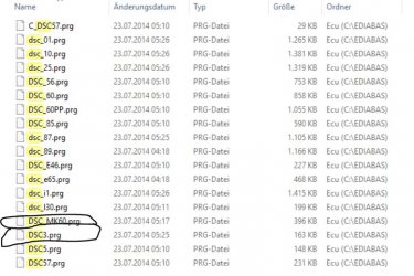

Wie kann ich herausfinden welche MK60 Version ich habe?
In der Ausgabe vom Fehlerspeicher steht da nichts (siehe vorangegangener Post mit Screenshot)

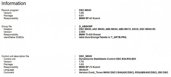

In der Information zum MK60 steht an einem Punkt MK60 DSC3 und in Tool32 gibt es eine DSC3 Datei
Jetzt ist mir nicht ganz klar was ich da bisher gemacht habe...
Ich habe nämlich die DSC-MK60 Datei verwendet, ist das eine "universale Datei"?
Kann ich jetzt bedenkenlos die DSC3 verwenden oder kann ich das Teil damit komplett schrotten?

@ChrisM
siehe mein Posting:
Bei einem VFL dürftest Du die "dsc_mk60.prg" benutzen, bei einem FL "dsc_85.prg".
Und auf deinem ersten Screenshot sieht man auch das die DSC_MK60 (das .PRG muss man sich an dieser Stelle denken) genutzt wird.
Super, danke.
In der Anleitung klang es so als bräuchte die DSC immer noch eine Nummer dazu.
Ich dachte dann es gäbe verschiedene Versionen der MK60 :D

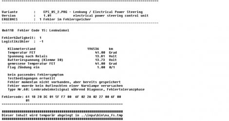

Ich hoffe mein Fehler im Anhang ist damit vorbei.
Der Km Stand stimmt allerdings nicht mehr, bin jetzt bei ca. 215000.
Der Fehler kommt aber immer wieder und ich hab keine ahnung wie ich den zu deuten habe.
Ich merk allerdings kein schlechtes Lenkverhalten oder Klebelenkung.
Vielleicht weiß jemand, was den Fehler verursacht?
