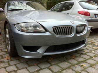

AW: M-Front nachrüsten...
Beeeste Optik von vorne !!!!
Ich finde mehr als mit der M-Front kann man aus dem E85 von vorne nicht rausholen :)
Sieht echt super aus.
So könnte meiner auch i-wann aussehn wenn ich mich dazu durchringe.
Greetz TobWee

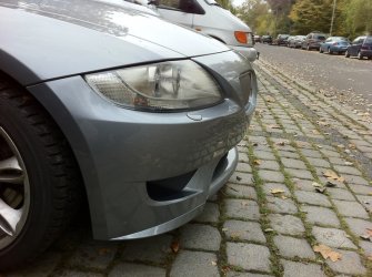

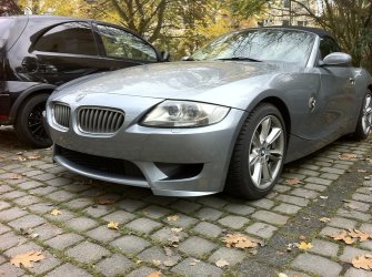

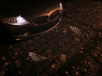

Hier die Versprochenen Bilder
Er kommt och tiefer mit Eibach federn + Schlechtwegepaket (liegt schon da) und Performance 313er Felgen sind irgendwie noch unterwegs
(hoffentlich schaffen die es bis zum Sommer zu mir nach Hause)
schaut geil aus!!!! ;)
könnte mir mal jemand mit m-front zwei maße geben? und zwar von radnabenmitte zu kotflügel, und von m-font zum boden.
dann könnt ich mir errechnen wieviel die m-front tiefer ist, und obs mit meiner auffahrt klappt :)
Sehr vorbildlich, hätte von mir kommen können:X
Waren die Abdeckungen am Unterboden nun nötwendig?!?!:+
Schaut SUPER aus...:t
Danke, ich wollte auch das die leute mitbekommen, worauf man sich einlässt wenn man reguläre preise bezahlen muss.
Du cl:+wn, ich hatte dir geglaubt das man die Teile braucht, aber dann kam Hammam und Z4-Heizer mit der Aussage:
Nicht gebraucht!
Sie sind jetzt drin, und nach dem Umbau verstehe ich jetzt warum man sie auf jedenfall braucht.
Egal welches Modell vom Z4 e85!
Was da im Katalog steht ist blödsinn!
Danke auch dir für Hilfestellung.
Bin sehr zufrieden mit der optik....
hab mir auch nen Joke für die Nebler einfallen lassen :b wollte sie nicht totstellen.
