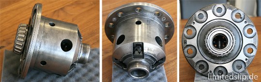

Kann mir mal einer erklären wie der Vogel das gemeint hat? Man muss bei der richtigen Drehzahl sein um Traktion zu haben weil die Sperre drehzahlfühlend ist? Hat der seine Metzgerlehre zu früh abgebrochen oder was?
Nein, das ist völliger Käse! Die Motordrezahl hat keinen Einfluss auf das Diff! Genau das hat der Tester aber behauptet.Ja das stimmt aber so
Der Motor sitzt am Getriebeeingang, das Differential am Getriebeausgang. Demnach ist die Geschwindigkeit der Kardanwelle (Eingang des Diffs) nur von einem Faktor abhängig : der gefahrenen Geschwindigkeit. Drehzahlfühlend meint den Unterschied zwischen linkem und rechtem Rad und der wiederum hat mit der Motordrehzahl nix zu tun.Aber bei höherer Motordrehzahl dreht dreht das Sperrrad doch auch schneller!?
