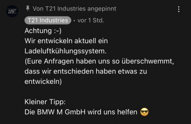

Hätte jemand Interesse an einem Wasser-Ladeluftkühler? 8-)
t21-Industries ist aktuell in Überlegungen einen Wasserladeluftkühler zu entwickeln.
Allerdings müsste ein entsprechendes Interesse daran bestehen und man benötig mindestens 5-10 Leute um das Projekt finanziell zu stützen.
Der W-LLK reicht dann bis ca. 700PS - bei 2,2Bar. Relativ liegen 0,1 Bar Gegendruck an... also Ideal.
Die Basis wäre vom neuen M4 Motor. (S58)
Kann wahrscheinlich an das Seriensteuergerät angeschlossen werden - so steuert das alles, und man muss keine Schalter etc drücken).

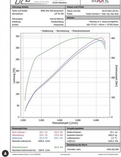

Das Diagramm sagt uns genauso viel wie die anderen Videos :rolleyes:
War die Messung mit WME ? Wieviel Ladedruck lag an ? Man beachte die Umgebungstemperatur 2 Grad, da sehen die meisten Zettis noch nicht mal Tageslicht.
330-340 PS sind ganz gut, aber mit ner 85er Scheibe beim T3 einfach nicht vereinbar.

Zur Luftmasse -
Man kann sagen (M54B30 - Mit T3 Verdichter) Pro PS braucht man 3,3kg/h als grobe Faustformel.
Quelle: t21-Industries
Der maximale Luftmassenstrom vom T3 ist 1000kg/h, dann ist Schluss.
Jetzt kommt mir nicht mit rechnerisch sind 380 PS drin 🤣 das ist bullshit rechnerisch sind auch auch 400PS drin oder 420.

Der T3-313 fährt mit einer 95er Riemenscheibe auf dem E46 mit 1024kg/h bei 6900u/min.
Dies ist auch das Gewährleistunglimit von ASA.
Wir fahren mit der 85er Scheibe knapp unter gemessenen 1198kg/h 333g/s).
Ab diesem Wert bei knapp 7000u/min, hört der T3-313 leider auf die Luftmasse effizient zu fördern. (Luftmassenlimit)
