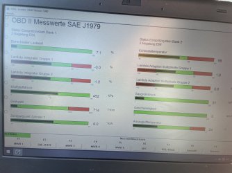

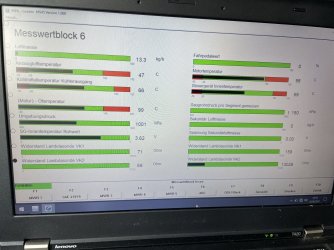

Nun bin ich heute mal mir den Laptop neben mir ein bisschen in meiner Straße auf und abgefahren und habe mir mal die Werte auf INPA beobachtet. Ich habe mal ein paar Fotos von inpa angehängt. Im Leerlauf habe ich recht hohe Werte bei den gefilterten Laufunruhen, meisten unter 1,0 teilweise aber deutlich über 2,0. dann ruckelt auch das ganze Auto mit und die Motordrehzahl geht kurz darauf etwa 50-100 RPM höher. Wenn ich die Kupplung trete steigt die Drehzahl etwas und der Motorlauf verbessert sich ein wenig. Die Laufunruhen sind bei der Fahrt immer unter 0.1, also nur im Leerlauf so hoch. Meisten auf Zylinder 2 und 5, manchmal auch auf 1 und 6. Die Zylinder 3 und 4 scheinen nicht oder kaum betroffen zu sein.
Die Luftmasse bewegt sich meisten, mit ausgeschalteter Klimaanlage zwischen 11.5 und 15 kg/h, was wohl recht normal ist.
Allerdings zeigt INPA selbst im Stand eine berechnete Last von etwa 8-10% an, ist das normal? Außerdem ist mir heute noch aufgefallen, dass die Lambdasonde NK2 einen deutlich höheren Widerstand anzeigt, als alle anderen. der Lambda integrator bewegt sich eigentlich immer zwischen -2 und +15%. Das bedeutet, dass das DME das Gemisch fetter macht, oder?

Deine Adaptionen zeigen keine Falschluft alles gut soweit.

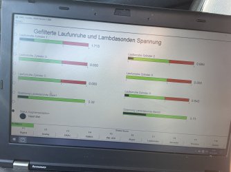

Aber Sensor? Laufruhe Zylinder 1 läuft schon ordentlich aus dem Schnitt raus. 1.7? Wäre vielleicht doch einmal ein Kompressionsprüfung oder Endoskopieren nichts dummes. Hmmm. Defekter Sensor müßte doch alle Zylinder betreffen.

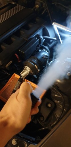

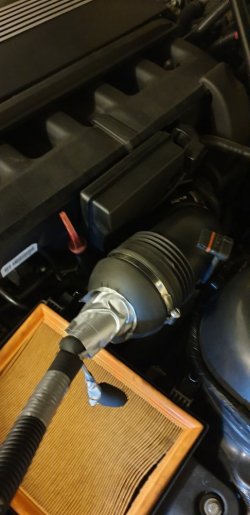

(...)Leider hab ich kein Zugriff auf eine Nebelmaschine und kann Falschluft daher nicht 100%ig ausschließen. (...)
Vielleicht hast du oder irgendein bekannter eine E-Zigarette, man muss da ja kein Liquid mit Nikotin reinkippen, die dinger gibts manchmal auch als "Einmalteile" bei Tabakläden oder Tankstellen.
Um den Ansaugstutzen einen Gummihandschuh, den Stuzen Abdichten, alle finger bis auf den Daumen abbinden, dass man die nicht aufbläst. Den Daumen des Handschuhs abschneiden, dort einen Schlauch (ich habe ein Leerohr genommen) rein gesteckt, den wieder mit Panzertape abdichten und ordentlich (Lungen-)Druck rein. Sieht dann so aus:

Alles klar, dann besorg ich morgen mal so ein Einmalteil. Ich hab sowas leider nicht. Also einfach ziehen und den Rauch in den Ansaugtrakt pusten? ist der qualm bei den Einmaldingern auch so dicht wie bei den normalen E-Zigaretten? Rauche sonst nur normale Zigaretten und der Rauch reicht definitiv nicht ^^
