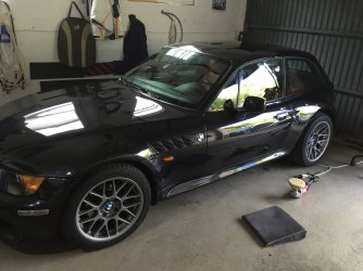

Ich setzte mich um 6:00 ins Auto und war um 9:00 bei ihm. Erst einmal haben wir das Auto gewaschen und danach abgeknetet. Nach dem Abwaschen wurde das Auto an allen wichtigen Stellen abgeklebt und Robert hat mir die wichtigsten Tipps und Tricks in einem "kleinen privaten Workshop" verraten. Wir haben einen Polierdurchgang am ganzen Auto gemacht und waren dann gegen 17:00 fertig. Es ist ein riesiger Unterschied im Vergleich zu vorher. Ich habe viel an diesem Tag gelernt, dafür ein herzliches Danke an @robby1975 für die Zeit, die Tipps, die Mithilfe und die Gastfreundschaft!
Was soll ich sagen, seht selbst:

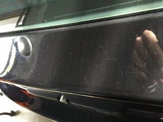

Detail vorher:

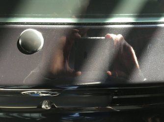

Detail nachher:
Und so sah das ganze Auto danach aus:

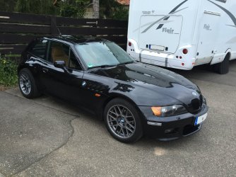

Auch bei Tageslicht super:
Das Ergebnis ist sicherlich noch nicht perfekt, Ich bleibe jetzt aber dran und versuche alle paar Wochen zu polieren, somit sollte sich der Lackzustand langsam aber stetig verbessern.
