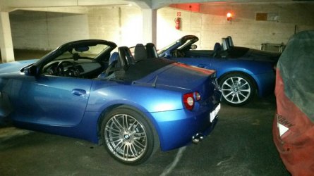

Ist der da hinten rechts nachlackiert worden? :inquisiti

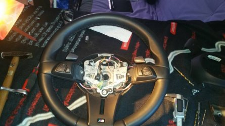

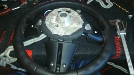

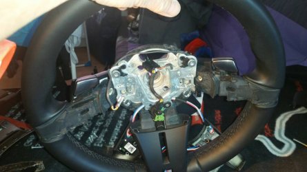

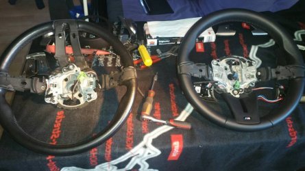

Heute das ///M-Lenkrad auf SMG Paddel umgebaut.
Danke Herbert ( @DH-Ontour ) für die perfekte Anleitung, wenn man die gelesen hat, ist das ein Kinderspiel[emoji56]
Dein SMG Kompendium ist ein muß für jeden SMG Fahrer[emoji6] echt super!
1526829561163.jpg1526829571353.jpg1526829595092.jpg1526829602397.jpg1526829611826.jpg1526829617266.jpg
Paddel erstmal in Silber und der zweite Satz ( Danke @UPZ ) wird schwarz!
Dein SMG Kompendium ist ein muß für jeden SMG Fahrer[emoji6] echt super!...

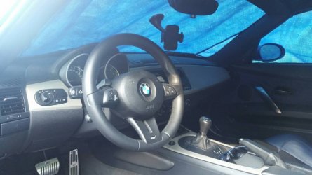

Sehe ich das erstmals richtig im direkten Vergleich das das M Lenkrad im gesamt Durchmesser kleiner ist als das normale Lenkrad?
bin der meinung ja, aber wieviel mm kann ich nicht sagen,aber auf den ersten blick hat es schon immer kleiner als serie gewirkt.
mensch @d'Bernd. da haste echt ne menge arbeit schon wieder reingesteckt, weiterhin viel erfolg ...alter bastler :)

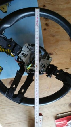

Ich messe das heut Nachmittag aus, aber ich bin der Meinung das Die Maße identisch sind vom Grundträger!?
Die Spangen kann ich hin und her tauschen , kann vom Maß also nicht so unterschiedlich sein!
Ja bisher dachte ich auch das sie identisch im Durchmesser wären.... doch auf dem einen Foto von dir wirkt es eben anders. Bin gespannt auf dein Ergebnis
Das Standard Lenkrad und M-Lenkrad sind Mitte Lederkranz gemessen identisch mit D=335mm, nur das Leder ist dicker!
Da sieht man mal wie das eine Bild täuscht... Danke fürs messen ;)
