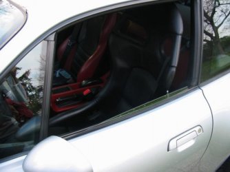

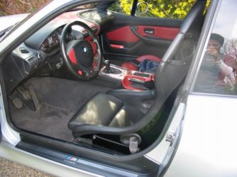

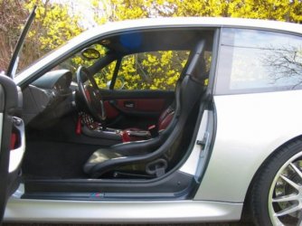

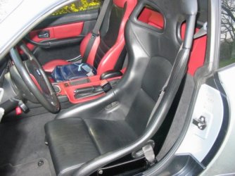

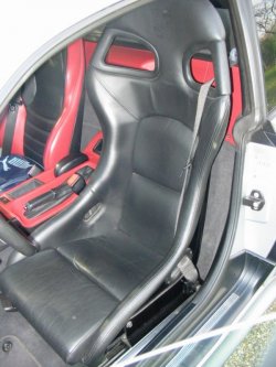

so, da sind ein paar Fotos....
wird dann natürlich ein 2er eingebaut und in schwarz/rot geledert....

AW: Mein neues kleines Projekt: Sitze
:t Respekt, schaut gut aus... spart Gewicht -> macht die Fuhre schneller.
Wie siehts es denn mit dem max Verstellbereich aus? Kann man den neuen Sitz genauso weit (oder weiter?) und genauso tief (oder noch tiefer?) einbauen wie den originalen? Ich frage weil ich auch über GFK Schalensitze nachdenke, aber ich bin 194 groß und wenniger Platz als original kommt nicht in Frage.
:t sieht echt gut aus Michi!!!
Wie hast du jetzt die Halterungen/Adapter gemacht?

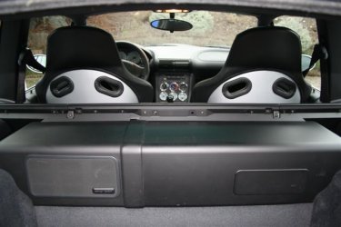

In der Mitte dürfte es keine Probleme geben, sonst würde ja aussen die Tür nicht mehr zugehen, sieht man hier ganz gut: aussen 0mm Luft, in der Mitte mindestens
150mm.
LG Peter
Hallo Peter,
das ist richtig beim PP von Recaro, aber der Sparco REV ist oben schon etwas breiter:w .
Und ich glaube das der GT3 Sitz auch breiter oben ist, und da kann es schon etwas eng werden.
@Dr.Kurve
20kg gleich mal gespart.... :B
Tiefer wird es vielleicht ein bischen, ja nach befestigung, da du ja den Sitz nach innen versetzen musst.....
Verstellmöglichkeit nach hinten..... je nach Sitzkonsole und Adapter kannst du da Teil verstellen, die orignale weite sollte schon gehen, da ja der Sitz von der Wandstärke schmäler ist, müsste es noch weiter gehen....
@Ben
wenn gehören beide gemacht, sonst sieht es sch.... aus! ja selber eingebaut und Adapterbefestigung selber gemacht. Hatte ja zwei möglichkeiten 1. die vom Peter 2. die vom Frank..... hatte dann den Frank seine abgewandelt... :B
@Frank
wir haben ja schon Telfefoniert... :M
@Michael
der GT3 Sitz schaut sehr breit aus.... is er aber nicht.... hat von der Breite nur 54,5 bis 55cm ich hab sogar zur Verkleidung noch 5mm Platz...
ein Zweiter geht sich aus......... jetzt noch einen Zweiten bekommen... :g
