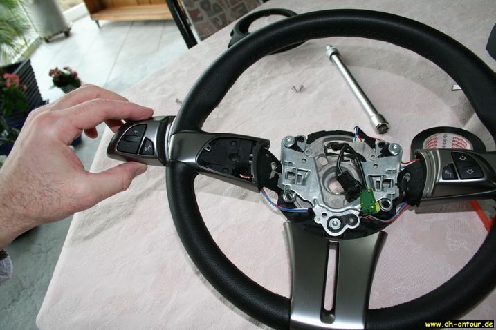

Hi leute habe auch mfl Tasten nachgerüstet aber nichts geht noch nicht mal die Beleuchtung was könnte ich falsch gemacht haben ? Muss vielleicht doch codiert werden ? Ps z4 coupe 3.0si 02/2007 kabel war nicht vorhanden :) wäre für eure Hilfe sehr dankbar
Hast Du die Kabeldiebe richtig zusammengedrückt? Es muss definitiv nichts codiert werden. Das ist quasi Plug&Play ;)!
Ja hatte ich zusammengedruckt. Aber im grünen Stecker waren die Pins nicht richtig drin :) trotzdem danke !!
Soll heißen, jetzt funktioniert es?

soo, es ist vollbracht. dank der guten anleitungen ging es eigentlich auch verdammt schnell. Hab insgesamt rund 40min gebraucht(inkl 30 min warten nach Minuspol ab) bis ich fertig war.
