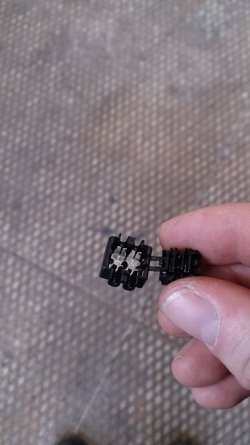

Ich versteh nur nicht ganz wie die mini Verbinder eingebaut werden. Die eine Seite des h Kabels geht in den grünen an Pin 9 & 10 OK aber welche Funktion stellen die Miniverbinder her?

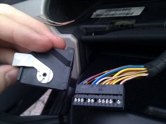

Nun das Kabel am Kabelbaum entlang zum Lichtschaltzentrum verlegen (geht super einfach). Den Stecker vom Lichtschaltzentrum lösen, dafür den weißen Bügel umklappen und vorher die Arretierung herunterdrücken (das ist ein wenig fummelig). Der Stecker besteht aus zwei flachen Steckern, von dem man den blauen Stecker braucht. Also muss man den Stecker zerlegen, dafür kann man das schwarze Gehäuse einfach abziehen, wenn man den Stecker leicht über die Nasen der beiden anderen Stecken biegt. Nun sucht man die Kabel an PIN 21 & 27. (Diese beiden Kabel haben die gleichen Farben wie die Adern vom H-Kabel.) Farbgleich wird das H-Kabel an den Kabelbaum angeschlossen, dafür ein wenig das Kabelband entfernen. (Darauf achten, dass man nicht zu nah am Stecker anklemmt, dann passt das Gehäuse später nicht.) Nun die beiden kleinen Stecker wieder zum großen Stecker zusammenbauen, einstecken und arretieren.

Wer bereits ein Lenkrad mit Multifunktion hat, kann den ersten Teil getrost überspringen, alle anderen müssen erstmal schauen, ob das notwendige Kabel vorhanden ist. Das geht ganz einfach, die Lenksäulenverkleidung (1 Kreuzschlitzschraube in der Mulde der Lenkradverstellung) abbauen und schauen, ob in dem grünen Stecker PIN 9 & 10 belegt sind (um das herauszufinden, braucht man den Stecker nicht abziehen!). Ist das der Fall, ist alles i.O. Wenn nicht, muss das Kabel eingezogen werden. Lt. Einbauanleitung von BMW ist ab 09/2003 das Kabel vorhanden, in meinem Zetti (BJ 10/04) war das Kabel trotzdem nicht vorhanden!!!...
Anhang anzeigen 222089 04/2005. Ebenfalls kein Kabel. Kann mir mal jemand ganz kurz veraten wie ich mit dem bmw miniverbinder zwei Kabel verbinden soll? Da erscheint mir eine Lüsterklemme ja zuverlässiger. Oder reicht es das originalkabel, ohne Isolierung an der stelle, nur durchzuführen?
