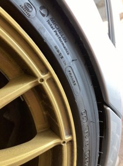

Ja das sehe ich auch eher als gering an, da weit ausssen und rotierend.........Es erscheint mir auch ambivalent ein härteres Fahrwerk einzubauen um dann auf Reifen mit größerer Eigendämpfung umzusteigen.

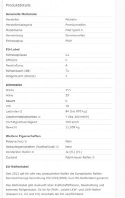

Könnte aber auch eine gewichtsorientierte Massnahme sein, da vielleicht Reifen mit höherer Traglast (etwas) schwerer sind (rotierende Masse).
Aber da dürften aus meiner Sicht die Unterschiede marginal ausfallen.
Ungefederte Masse mit dem Reifen zu reduzieren ist eher eine ineffektive Massnahme, das macht man dann eher mit leichten Felgen und nicht zu grossen Bremsen , ggf da dann mit Alutöpfen und gescheiten reibringen + Belegen
