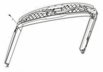

Der F57 hat ein rein elektrisch funkionierendes Verdeck!
Und das ist die problematische Kassette mit ihrer vernieteten Feinmechanik:

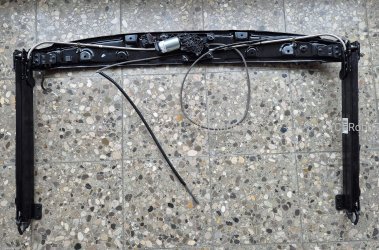

Achtung, die Dachkassetten von Mini Cabrio R57 und F57 unterscheiden sich (in bisher unbekannter Weise) mechanisch und auch deutlich im Preis!
Mini R57 Dachkassette 54342758076
Mini F57 Dachkassette 54347364804

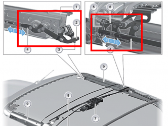

2 Arme mit der Feinmechanik, 1 Brücke in der der zentrale Verschlussmotor mit seinen beiden flexiblen Wellen sitzt. Diese Wellen betätigen an den unteren Enden die Sperrklinken über Ketten-/Seilzug-Elemente.

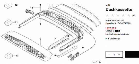

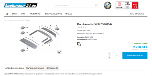

Preisentwicklung der Dachkassetten, die nach heutigem Kenntnisstand im Fehlerfalle immer komplett erneuert werden muss.
Leebmann24

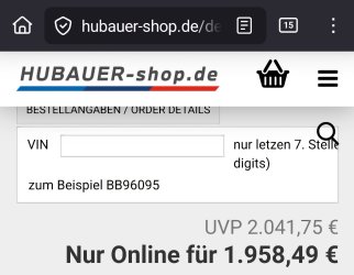

Hubauer verlangt wie so oft etwas mehr als Leebmann24.
| Mini Modell R57 RealOem TeileNr 54342758076 | Link: Leebmann 24 | Link: Hubauer | Link: baum-bmwshop24.de | Link: BMW Ekris NL | Link: BMW Schmidmann |
| 12/2025 | 1.870,28 € | 1.958,49 € | 1.870,28 € | 1.869.99 € | 2.246,66 € |
| Mini Modell F57 RealOem TeileNr 54347364804 | Link: Leebmann 24 | Link: Hubauer | Link: baum-bmwshop24.de | Link: BMW Ekris NL | Link: BMW Schmidmann |
| 03/2024 | 2.280.63 € | ||||
| 12/2025 | 2.423,42 € | 2.537,73 € | 2.423,42 € | 2.420,00 € | 2.910,18 € |

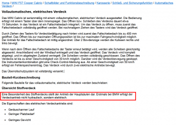

... das finde ich spannend:

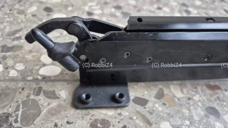

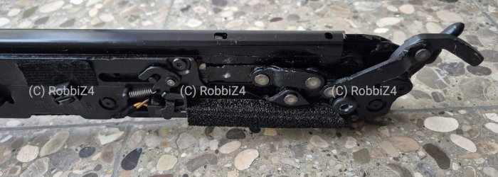

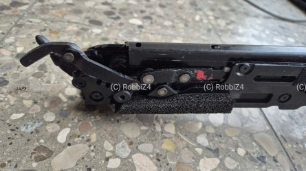

Aus aktuellem Anlass wegen eines weiteren Schadensfalles beim Mini F57:
Im Zusammenhang mit dem erneuten Schadensfall liegt mir ein BMW Kostenvoranschlag vor:
4.300€ für das Ersetzen des obigen Rahmens.
Bisher kenne ich keine Reparaturmöglichkeit, um so einen abgerissenen Seilzug in der Dachkassette zu erneuern.
