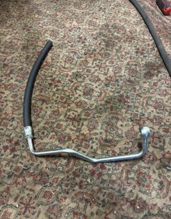

Das Gute an dieser ganzen Aktion ist außerdem, dass ich endlich den 2. Schlauch vom Ölbehälter wechseln kann. Ich kam damals schlecht, bzw. gar nicht an die untere Befestigungsschraube ran. Der ist porös und verliert minimal Öl.
Das ist er. Nur der obere Teil ist flexibler Schlauch, und dann starr. Alleine den da durch zu führen bei eingebautem Zustand ist unmöglich. Ich glaube BMW baut auch den Aggregaträger bei einem Pumpentausch aus. Das war damals eine Fummelarbeit die Pumpe aus- und einzubauen.
