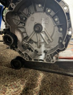

So, Arbeit erstmal eingestellt. Das Foto ist lediglich vom Ersatzgetriebe und noch nicht eingebaut.

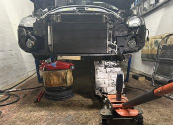

FelgeHolzWagenheber Konstruktion :whistle:
Improvisieren zu können ist die halbe Arbeit. Das Auto steht nun so seit einigen Tagen und das ohne Motorbrücke😉
So, ich merke ich werde alt. Habe das Getriebe nicht reinbekommen, rutscht mir immer vom Wagenheber. Wie der Kerl das nur mit Muskelkraft geschafft hat, das Getriebe aus- und einzubauen bleibt mir ein Rätsel. Das Teil wiegt irgendwas zwischen 30-50 kg. Ich glaube er ist 30 Jahre jünger und hat noch Power. Egal, Montag kommt mein Sohn und hilft mir dabei.

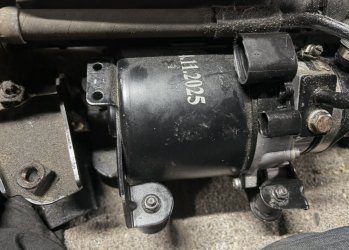

Habe heute bei der Servopumpe am Aggregateträger weiter gemacht.

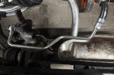

Zweiten Schlauch erneuert

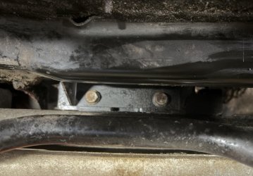

Die 2. fehlende Schraube rechts am Käfig der Pumpe eingesetzt.
Diese beiden Schrauben sitzen hinten am Aggregateträger und sind im eingebauten Zustand nicht zu sehen. Ich habe sie damals nicht reinbekommen, weil das Loch mit dem Innengewinde nicht in der Flucht war. Man muss eine Schraube locker reindrehen und dann mit z.B. einem Schraubendreher die Halterung so drücken, dass die 2. Schraube reingeht. Geht nicht mit montiertem Aggregateträger.

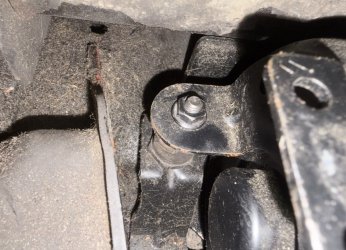

Genauso die hinteren Muttern der Gummihalterung. Man bekommt die im eingebauten Zustand nicht wieder drauf. Auch diese habe ich wieder montiert.
Das sind die vorderen, die ich anschrauben konnte.
Das die hinteren, die fehlten. Das ist die linke Seite.

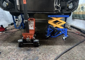

Weiter gehts. Auch mit Hilfe meines Sohns war das doch alles andere als zielführend. Immer wenn wir kurz davor waren es am Motor anzubringen, rutschte uns das wieder ab und landete auf dem Boden. Immer knapp an Körperteilen vorbei.
Also abgebrochen und Nägel mit Köpfen gemacht. Habe mir eine Scherenhebebühne mit großer Auflagefläche gekauft und die FeHoWahe Konstruktion ersetzt durch meinen Wagenheber. Arbeitsschutztechnisch wurde mir das dann doch zu heikel.
Die Bühne ist schon Klasse. Arbeitshöhe von 31 bis 79 cm und hebt 135 kg.

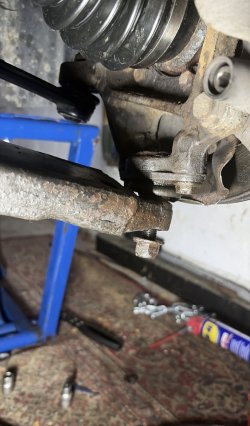

Achsmanschetten endlich angekommen und alles eingebaut. Und dann… die LETZTE Mutter geht nicht drauf. Gewinde und Innensechskant vom Traggelenk links im Ar…😳
Neue bestellt.
Zieht sich hin, das Auto steht jetzt hier seit über 2 Wochen…
So, Traggelenke drin. War eine undankbare Aufgabe die alten rauszubekommen.
