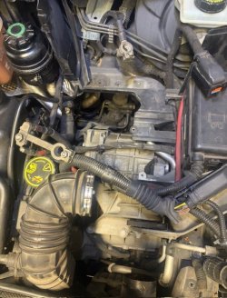

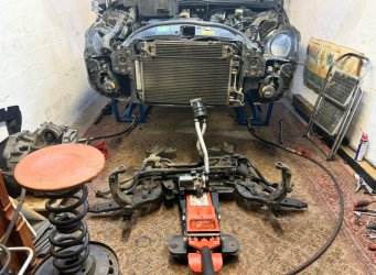

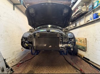

Der Ausbau allerdings war aufwändig.
Stoßstange ab
Pralldämpfer ab
Halter Pralldämpfer ab
Batteriekasten und Lenkung gelöst
Antriebswellen, Querlenker usw. müssen selbstverständlich auch ab.
Aggregatträger mit Querlenkern und Servopumpe muss auch raus

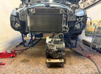

Dann kann endlich das Getriebe raus
Entweder wurde der Intervall von 30.000 km nicht eingehalten (Scheckheft nur bis 58.000 gepflegt, danach freie Werkstatt). Ich vermute aber falsches Öl (oder beides). Raus kam rotes, rein gehört gelbes speziell für CVT.

@jazzoo Respekt vor der Aktion in der heimischen Garage - da macht sich so eine kleine mobile Hebebühne bezahlt! :thumbsup:
Danke schön. Ich habe ein Video gesehen, wie das jemand ebenfalls in seiner Garage gemacht hat. Auto stand vorne nur auf Aufstellböcken und da hat man deutlich weniger Platz. Also dachte ich mir, mit meiner Hebebühne und ca. 60 cm Platz wird das schon und ich kann das nebenbei im Homeoffice machen. Ich hätte das auch bei einem Freund in der Scheune auf seiner Bühne machen können. Geht aber nur nach Feierabend und hin und zurück sinds jeweils 40 Minuten Fahrt.
Hast du vor das Getriebe zu öffnen um zu gucken was defekt ist? Könnte mir vorstellen, dass das falsche Öl den CVT Gliederriemen bzw. die Riemenscheiben zerstört hat...
Das habe ich vor, möchte mir das Dilemma mal anschauen. Vermute auch, dass zumindest die Getriebekette zerstört ist.
