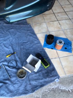

Los ging es vergangenes Wochenende mit folgenden Handlungen:
- Kupplungsnehmerzylinder mit Stahlflexleitung eingebaut und entlüftet
- Bremssystem entlüftet und gespült mit ATE Typ200
- uralten Sprit aus dem Tank gesaugt und einen neuen Spritfilter verbaut
- Ölwechsel + Filter mit Castrol Supercar 10w60
- INPA angeworfen und festgestellt, dass sowohl das Tankentlüftungsventil, als auch der vordere, linke Raddrehzahlsensor mindestens einmal in der Vergangenheit Ärger bereitet haben
- Zündkerzen hatte ich schon vor einem halben Jahr getauscht und den Motor mal durchgedreht

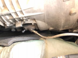

Die Kupplungsleitung muss ich nacharbeiten. Die Direktmontage ist denkbar ungünstig und erfordert die originale, gebogene Zwischenleitung, damit diese nicht am Mitteltunnel scheuert.

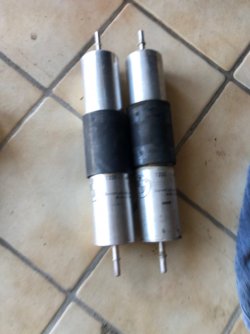

Erstaunlich schwierig war die Nummer mit dem Kraftstoff. Ich habe den Tankdeckel nicht mehr zerstörungsfrei öffnen können. Leider habe ich mit dem frühen Baujahr noch einen abschließbaren Tankdeckel, der nicht mehr verfügbar zu sein scheint; Teilenummer 16116750571. Kann hier jemand aushelfen? Der Schließzylinder ist intakt, der Mitnehmer hat leider größere Gewalt zur Öffnung nicht verkraftet. Ich konnte den Kunststoff nur noch zerstören, um direkt am Metall anzusetzen.

Die Kupplungsleitung ist wieder auf das OEM Design angepasst:

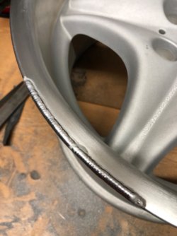

Weiterhin habe ich mich den Bordsteinschäden meiner Originalfelgen angenommen. Leider hat der Vorbesitzer einfach Material weggeschliffen statt vorher aufzubauen. Die werden jetzt noch frisch gepulvert. So hat die Legierung auch noch etwas Zeit ihre kristalline Struktur auf die Kette zu kriegen. :D
Ich will nur am Rande erwähnen, dass das kein einfaches Draufbraten ist, sondern ein recht komplexer Prozess, wo man einige Parameter beachten sollte. Bei einer solchen Gussfelge geht das aber recht simpel.

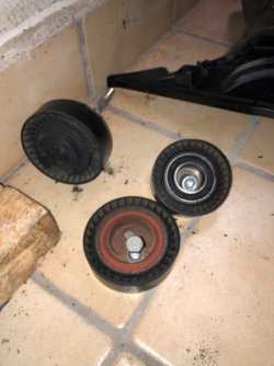

Der gesamte Riementrieb ist in desolatem Zustand, mit Ausnahme der Servopumpe. Rollen haben ohne Ende Spiel und Laufgeräusche, Riemen fertig, Wasserpumpe läuft durch ohne jeglichen Widerstand. Ich frage mich, ob die überhaupt etwas macht. Die Lima geht noch, ggf. setze ich da aber auch noch frische Lager rein.
Es gibt also eine frische Wapu, neue Kühlschläuche, frische Riemen, Spann- und Umlenkrollen und irgendwie muss ich mir eine Lösung für den Klimakompressor einfallen lassen. Der scheint intern schwergängig zu sein. Der Klimakühler ist auch undicht, also gibts hier gut zu tun.
Wie läuft eigentlich eure Viscokupplung? Wenn ich die von Hand durchdrehe, läuft sie anfangs schwergängig, dann ganz weich. Gehört das so??
