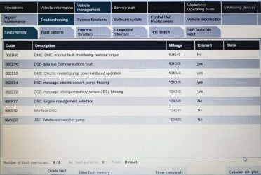

Gestern habe ich dann wieder den Kühlmittelstand geprüft (war i.O.) und habe den FS mit ISTA ausgelesen. Es waren folgende Fehler gespeichert:

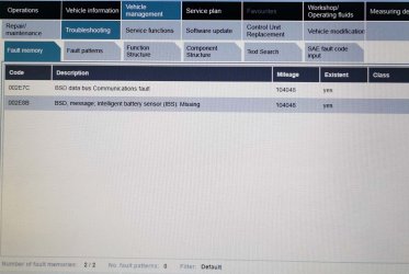

Nach dem Löschen waren folgende Fehler immer noch da:

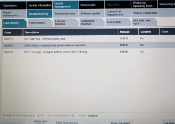

Nach einer kleinen Runde von paar hundert Metern und drittem Auslesen waren diese Fehler im FS, interessanterweise als momentan nicht vorhanden angezeigt:
Danach bin ich noch gut 30 Minuten im Viertel herumgefahren bzw. habe den Wagen auch im Stand laufen lassen und habe den FS noch einige Male ausgelesen. Keine Fehler mehr und er lief gut. Ich habe auch die Kühlmittelleitungen - soweit zugänglich - abgetastet, sie waren heiß, also die Pumpe lief wohl. In der Garage sah ich dann wieder paar kleine (ca. 1 cm große) Flecken Kühlmittel auf dem Boden.
Aufgrund der vielen Fehlermeldungen und der relativ noch neuen Wasserpumpe bin ich mir etwas unsicher, wo ich mit der Ursachenforschung beginnen soll: Massekabel (evtl. nass geworden durch das Auswerfen von überschüssigem Kühlmittel), schwache Batterie, echte Probleme mit der Wasserpumpe oder sonst was? Wie würdet ihr vorgehen?
