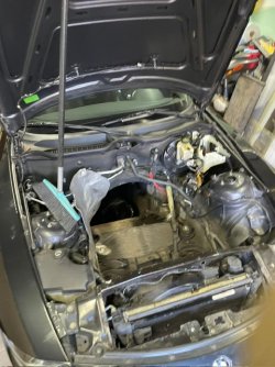

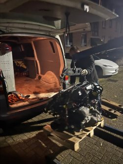

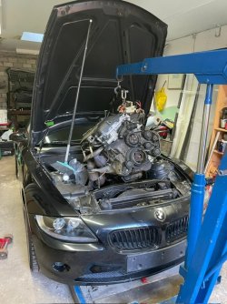

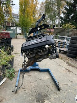

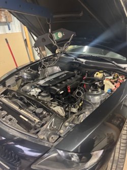

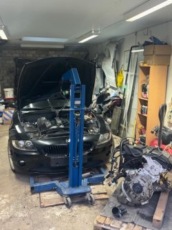

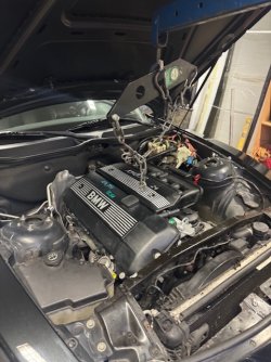

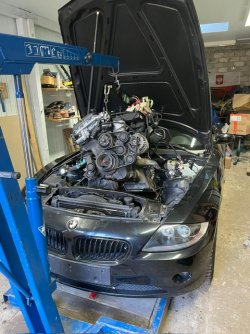

Motor rausgeholt und den neuen wieder eingesetzt, vorher noch mit allen Riemen neu versehen. Es war ein bisschen tricky zu platzieren, weil doch relativ eng an den Katalysatoren aber es hat gut geklappt. Am Montag geht es dann weiter.

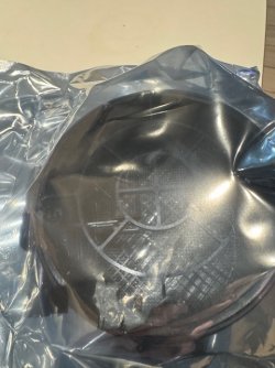

Muss allerdings noch einen LMM holen, der war leider doch nicht dabei. Am besten den von VDO hab ich hier gelesen
Den originalen LMM bekommt man für ein Schnäppchen. Nur 480€ :roflmao: Ach Mann, aber lieber auf Nummer sicher gehen, denn wer am falschen Ende spart, kauft zweimal, woll
Grad beim freundlichen gewesen und den LLM und simmering Getriebe und ein paar Dichtungen geholt.
Jetzt kann’s weitergehen :) :-)
