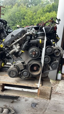

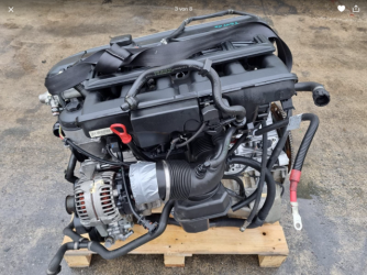

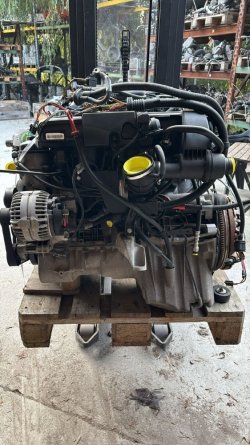

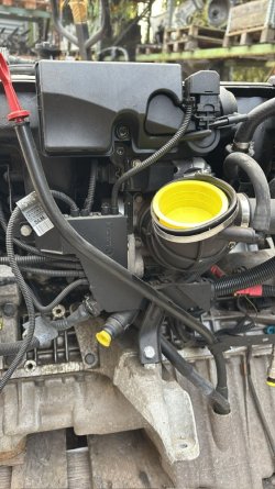

Den Motor hab ich bekommen, wird am Donnerstag oder Freitag frei Haus geliefert mit 1 Jahr Garantie. Gelaufen hat er 104tsd und stammt aus einem Z4 :) :-) leider muss ich warten bis mein Schwager eine Werkstatt zum einbauen gefunden hat:(

Wollen wir hoffen, dass die Laufleistung zutreffender ist, als die Motorenbezeichnung und Herkunft! :whistle:
Ich würde zumindest mal eben endoskopieren, bevor ich den verbauen würde...
Ist ein Steuergerät dabei, welches man auslesen könnte?
Ja das machen wir auf jeden Fall. Es gibt ein Jahr Garantie und falls etwas negatives auffällt, geben wir den zurück.

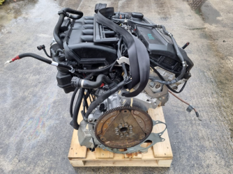

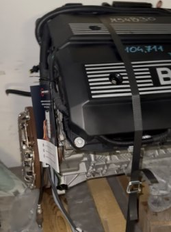

Mir ist ein maleur passiert, voll peinlich… ich hab aus versehen die Bilder vom anderen Motor hier eingestellt :barefoot: sorry für die Verwirrung!! Der Händler hatte zwei im Angebot mit ähnlicher laufzahl. Hier wären die richtigen Bilder.
Schande auf mein Haupt :O_oo:
Meiner Meinung nach hat man eher 5x hintereinander 6Richtige im Lotto als das die Km Angabe ausgebauter Motoren auch nur halbwegs stimmt.
Weiß auch aus eigener Erfahrung wie sich der M62 Motor meines verunfalten e38 durch den Ausbau in der Werkstatt gleich mal um 70' Km verjüngt hat.

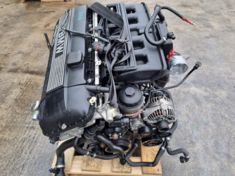

Ja das kann man ja leider nie so genau wissen, aber zum Glück spielt die Laufzahl beim m54 nicht.so ganz die entscheidende Rolle. Mein b22 hat 244xxx runter. Gestern ist er angekommen und steht jetzt auf Halde in der Tiefgarage :) :-)IMG_0056.jpeg
Das schlimme ist nur, das die Schraubabdeckungen fehlen :eek: :o
Ist der Rumpf mit Bauernblind aufgehübscht? Wenn nicht sieht das Material ganz gut aus, vielleicht ist die Laufleistung doch gar nicht so abwegig.
