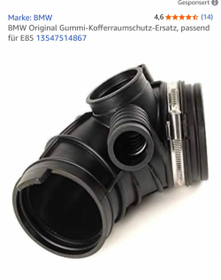

Folgende Teile sind vorhanden, bzw. bestellt. Jetzt kann es bald losgehen
  • Drosselklappe (M54B30) ✅
  • M54B30 Motor ✅
  • Luftfilterkasten ✅
  • Luftmassenmesser (M54B30) ✅
  • Faltenbalg ✅
  • Ansaugbrücke ✅
