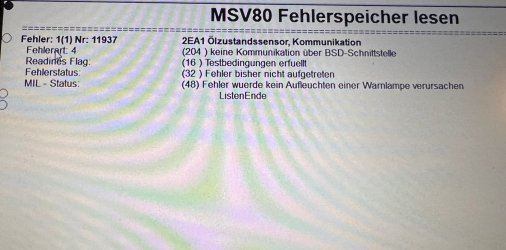

Vor 4 Wochen ca. habe ich ja den Ölsensor getauscht. Jetzt mal spaßeshalber den Fehlerspeicher ausgelesen und siehe da: Fehler 2EA1 ist abgelegt. Fehlerspeicher gelöscht und eine kurze Runde gedreht, der Fehler trat nicht wieder auf. Nun Frage ich mich, ob da irgendwas angelernt/resettet werden muss. Weiß das zufällig jemand?
