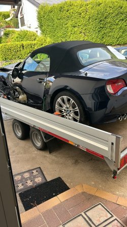

Mir ist die Tage ein würdiger E85 FL Spender in die Hände gefallen. Ursprünglich wollte ich nur den Innenraum mit meinem VFL austauschen, wo ich mich auch aktuell fleissig investieren. Nur ist der FL Z4 in allen Punkten so fürchterlich neuwertig, und hat 130tkm weniger gelaufen, dass mich die Idee überkam die Technik ebenfalls umzubauen. Fahrwerk wäre bei meinem VFL eh demnächst fällig. Kupplung müsste auch gemacht werden.....die Jahre gehen nicht spurlos an dem Z vorbei. Solch einen Motorumbau habe ich bisher nur einmal gemacht. Damals aber bei VW und es war ein Umbau von 4zyl auf 6zyl. Seinerzeit hatte ich mir gesagt, dass ich das nicht nochmal machen möchte. Obwohl es erfolgreich lief, braucht ich seinerzeit einige Anläufe und habe den Motor insgesamt 4 mal ein und ausgebaut, bis der so lief wie gewünscht.

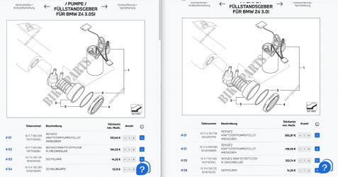

Der Vergleich von Teilenummern, lässt erahnen, dass man nicht die komplette Technik des Fahrzeugs (bis auf die Karosserie) umbauen muss und manche Teile der Bremsanlage, Achsen, Fahrwerk, Tank, Kabelbäume, Pedale, Lenkstock, usw identisch sind. Daher die Frage, ob denn schon mal jemand den Umbau tatsächlich gemacht hat?

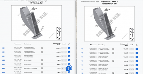

Teilenummer Gaspedal ist unterschiedlich aber das wäre ja noch am einfachsten zu tauschen...

ich möchte die Liste noch versuchen zu ergänzen und bitte um Korrektur. Das Fahrpedal gab es scheinbar für das Automatikgetriebe identisch, nur beim Schalter waren es Unterschiede. Sind die Unterschiede bekannt? Die am Hauptkabelbaum betriebenen Komponenten sind oft identisch vom FL zum VFL. Ich vermute, die Innenraumunterschiede tendenziell bei der Airbagsteuerung und deren Sensorik bzw am Tank und ggf am Tacho.

-Benzin-Tankelektronik/Pumpe
