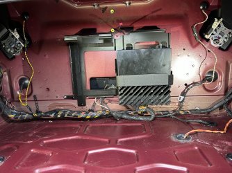

Danke auch fürs Foto von den Batterieanschlüssen. Aber die ausgelöste Sprengkapsel ist nicht auf dem Bild oder man kann sie nicht erkennen, oder?

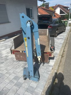

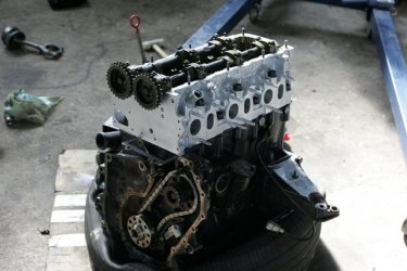

Ohne Motorkran geht das natürlich nicht. Weit verbreitet sind so China Teile, die aber meist eine recht grosse Standfläche benötigen, wenn diese zusammen geklappt in der Ecke stehen. Ich hab mir einen Kran aus einer Werkstattauflösung besorgt. Der nimmt wenig Platz weg, wenn man ihn mal nicht braucht. Ausserdem kann man damit auch super Heckenpflanzen im Garten inklusive Wurzelballen raus ziehen. Der Kran dient mir also auch bei Aufgaben die nix mit Autos zu tun haben.
Die Sprengkapsel ist einmal ausgelöst und einmal neu auf dem Bild zu sehen. Die eigentliche Kapsel sitzt in einer Kunststoffbox.

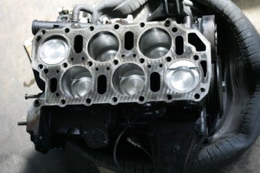

Mein letzter Umbau (V6 3Liter Motor) fand an einem Golf Cabrio (Erdbeerkörbchen) aus Anfang 90ziger statt

Ein einfacher Spanngurt reicht, der Grundmotor wiegt um die 250kg. Lass das Paket (mit Getriebe) am Haken 400kg haben. Früher habe ich meist alte Anschnall-Gurte genommen, die ich zugeschnitten und verknotet hatte zum Motor raus heben.
Auch da merkt man wieder, dass du zumindest theoretisch viel näher am Werkstattkontext bist als ich. Differenzial auf zwei Wagenhebern... ich wäre vermutlich jetzt schon im Krankenhaus :D .
Ich hatte den Umbau auf solchen Stelzen gemacht, wie die welche man auf dem Bild sieht, auf dem der Motor aus dem Schlachter raus kommt. Ein Rollbrett wurde genutzt um unter dem Auto beweglich zu sein. Ich lag für die Unterbodenarbeiten auf dem Brett/Rücken und habe mich an der Karosserie hin und her gezogen bzw das Rollbrett unter mir positioniert. Das Diff auf nur einem Wagenheber ein zu bauen, war mir nicht gegeben, da ich auf dem Rollbrett liegend nicht die Kraft aufbringen konnt es zu kippen und zu halten. Ein zweiter daneben angesetzter Wagenheber hat es dann ganz leicht gemacht. Ich lag eher daneben und habe mit einer kleinen Lampe zugeschaut, dass die Stehbolzen in die Aufnahmen finden. Meine Frau hat von aussen die "fahrbaren" Wagenheber bedient. Klingt jetzt in der Beschreibung recht merkwürdig, war aber eher einfach. Mit dem Motorkran hatte ich die Achse vom Hänger abgeladen und direkt mit dem Diff auf einem großen Wagenheber abgelegt. Damit unter das Auto gefahren und von hinten, hinter dem Auto stehend hoch gehebelt. Kurz vor der Höhe der Stehbolzen, kam ein zweiter Wagenheber dazu, der die Achse in die horizontale brachte. Dann noch ein paar Hübe und der Hinterbau war auf die zwei Stehbolzen aufgefädelt. Unter dem Auto liegend habe ich fast nur beobachtet und dann die Schrauben und Muttern angezogen. Da ich tendenziell unter dem Fahrgastraum lag, war ich auch ausser Gefahr, für den Fall das was schief läuft. Je nach Höhenlage der Achse wurde zusätzlich mit Balken unterbaut. Sollte etwas von den Wagenheber kippen (was es nicht tat) wäre die Achse auf einem Balken gelandet und nicht auf dem Boden. Von der Aktion gab es leider keine Bilder, da das ganze innerhalb 20min gegessen war.

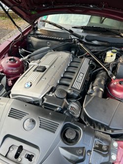

Der letzte Fehler ist gefunden und erfolgreich gelöscht worden. Nach dem Thema Lenkwinkelsensor Kalibrieren ist aufgefallen, dass ein ABS Sensor nicht angeschlossen war. Da wurde noch ein Kabel Clips getauscht. den man im BMW Baum Shop nicht erhalten hatte und der jetzt über Leebman kam. Bei der Verkabelung wurde der Sensor nicht mehr tief genug in das blaue Stecker-Gehäuserohr gesteckt. Damit kann die Lenksäule jetzt bleiben wo sie ist.
Aktuell habe ich keine Zulassung, welche man bei dem Wetter auch nicht unbedingt benötigt, von daher wurde nur noch ein wenig die jetzt bessere Musik im Auto genossen, das Dach zugemacht und sich auf das Festessen heute Abend gefreut.
PS: Der Endstufehalter brauchte auch drei frische Gewindehülsen in der Rückwand. Original konnte ich nur den linken (freien) Platz des Halters montieren Alles was auf der rechten Halterseite an Schraubpunkten war, gab es nicht in der Karosserie.
Anhang anzeigen 665060Anhang anzeigen 665061
Geht auch ohne Motorkran problemlos. Den Motor an einer Motorbrücke aufgehängt, Wagen hoch bocken und den Motor samt Getriebe auf einen Einkaufswagen ablassen.

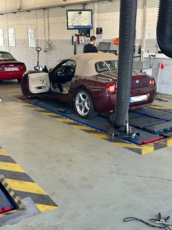

Mängelfrei bestanden und alles eingetragen. Dabei wurde noch die Auswirkungen auf eine mögliche H Zulassung besprochen und der Tüv Ing. erklärte, dass es keine gibt.
