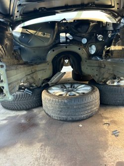

Sicher, dass die VA noch komplett ganz ist? Das Bild im Post sieht mir stark nach Treffer aufs linke Rad aus. Würde mich wundern, wenn da nicht zumindest Radlager, Querlenker oder co was abbekommen hätte. Ansonsten klingt das vorgehen für mich sinnvoll.
Letztendlich würde ich bei so einem Umbau immer die Verschleißteile sprich Fahrwerk, Bremsleitungen, Gummibuchsen und co neu machen. Da kommt man nie wieder so gut dran und normal sind die aufgrund vom Alter schon einfach porös. Aber das ist nur meine Erfahrung.

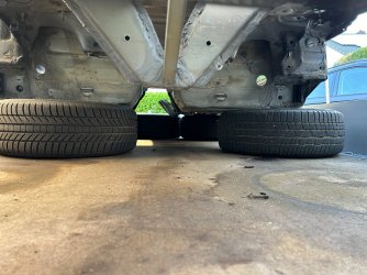

Hat schon mal jemand mit solchen Böcken gearbeitet? Der eigentliche Umbau wird in einer 50qm Garage (ohne Bühne) statt finden. Es gibt also nicht viel Platz und ich vermute einen Vorteil darin, wenn ich die Karosserie aufgebockt verschieben kann.
Interessantes Teil, die Rollen könnten eine Schwachstelle darstellen. Ich hab einen Motorkran, der hatte ähnliche Rollen. Eine hatte einen Schwingungsbruch erlitten.

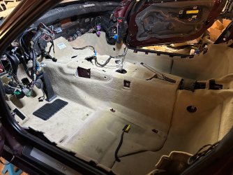

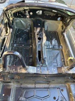

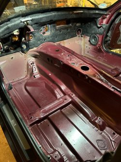

Innenraum und Kofferraum ist bis auf den Kabelbaum leer. Dieser ist komplett gelöst.
Als nächstes kommt der Motor raus.

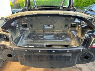

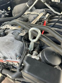

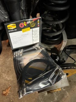

"Sicherheitshalber" wurden alle Anbauteile eingelagert. Als nächstes geht die Karosse in den Schrott und der Motor wird frisch, gemacht. Was wäre bei der "kleinen" Revision empfehlenswert? Sollte man die Disa anfassen? Die Vanos Ventile wollte ich tauschen, ebenso wie die Dichtungen vom Ölfiltergehäuse und den Riementrieb.
Da bin ich ja auch pragmatisch: Ich würde den Motor, wenn der vorher ohne Fehlereinträge im Speicher gelaufen ist, nicht anfassen und etwaige Baustellen später beseitigen.
Über Ölwannendichtung und die Ölfilterdichtung kann man nachdenken, wenn die leicht geschwitzt hat, aber neue Baustellen würde ich mir bei so einem Projekt nicht einbauen wollen.

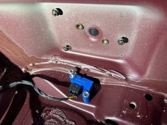

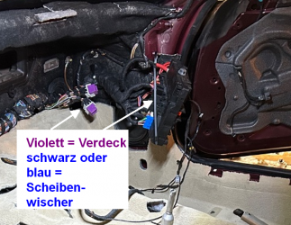

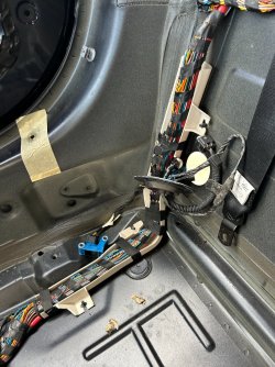

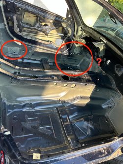

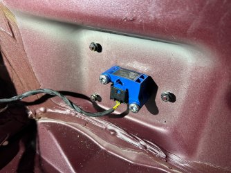

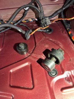

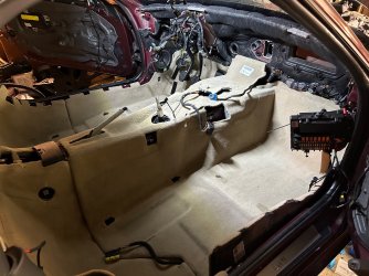

Ich hab dann mal aufgeräumt und aktuell begonnen den Kabelbaum des FL zu montieren. Leider ist mir ein Fehler unterlaufen und ich habe verpasst die genauen Positionen der Beschleunigungssensoren zu fotografieren. Die alten Sensoren im FVL wurden mit Gewindestiften verschraubt. Die neuen nutzen eingepresste Gewindehülsen in der Karosserie. Eine passende Zange und die Gewindenieten habe ich da. Ein Bild wie die Sensoren verbaut sind wäre aktuell sehr hilfreich. Wenn jemand so ein Bild da hat, würde ich mich über die Unterstützung sehr freuen.
Servus,
Das Thema Sensorik wurde über ein paar Gewindenieten gelöst. Im Kofferraum musste man noch einen zusätzlichen Durchbruch machen, da beim FL der Scheinwerfersensor und der Tankanschluss über zwei Öffnungen geführt werden, während beim VFL Tankpumpe und Höhensensor der Achse über ein Loch geführt werden. Außerdem hat der DCS Hydraulikblock eine geänderte Aufnahme und der Klima Ausgleichsbehälter. Kofferraum ist mittlerweile fertig, Achsen sind beide vom FL drin und fertig, Kardan ist verbaut und heute kam der Motor mit Getriebe rein. Jetzt steht noch der Teppich an, die Sitze, Klimakasten und das A-Brett. Bei der Verkabelung hatte ich größere Schwierigkeiten erwarten. Das hat BMW schon gut gemacht. Alles ist recht eindeutig und selbst bei z.b. den Sensoren ist so ein Pin drauf, damit man die nicht verkehrt herum montieren kann. Lustigerweise sind die identisch, also einer schaut in Fahrrichtung und der andere Richtung Kofferraum. Rückleuchten Stecker z.b. passt vom FL auf VFL Leuchten.
Im Grunde genommen war ich positiv überrascht, wie durchdacht der E85 ist. Man merkt dem Fahrzeug an, dass es für schnelle Montagezeiten konstruiert wurde und man bei der Konstruktion schon wert darauf legte, Fehler bei der Montage zu vermeiden. Dinge die ich so von meiner VW Schrauberzeit weniger kennen gelernt habe.

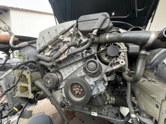

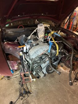

Hier noch ein Bild der ersten Anprobe vom neuen Herz, welches mittlerweile implantiert ist. Aktuell macht mir das Projekt viel Freude und ich bin froh es in Angriff genommen zu haben. Meine Frau und Fahrerin des Z4 arbeitet voll mit und wir haben gestern Abend zusammen in der Werkstatt getanzt und uns gefreut, als der komplette Antrieb montiert war. Wobei man dazu sagen muss, dass Getriebe und Motor innerhalb zwei Stunden verbaut waren. Wenn man das schon 2mal gemacht hat, geht es beim dritten mal recht flüssig.
Heute kam der Teppich rein. Aktuell hängt es an dem Ring, mit dem der Teppich am Wasserablauf des Klimakastens befestigt wird. Der Ring ist mir zweimal, bei beiden Ausbauten gebrochen und ich hab vergessen zwischenzeitlich Ersatz zu bestellen
