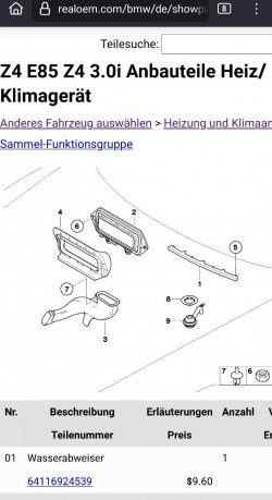

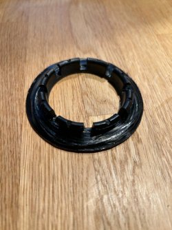

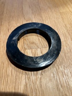

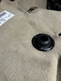

Den Teppichaltering für den Klimakastenablauf konnte ich auf die Schnelle nicht als Ersatzteil finden. Habe mir aber auch nicht viel Mühe bei der Suche gegeben, sondern den alten einfach mit ein paar Carbonfasern und etwas Luftfahrtharz "gekittet". Das ganze ist erheblich stabiler wie das Original und akzeptabel, da es eh unter dem Klimakasten im Armaturenbrett verschwindet.

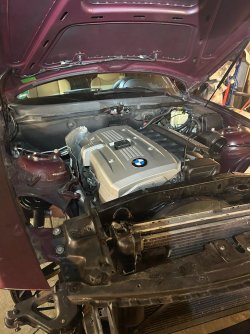

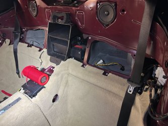

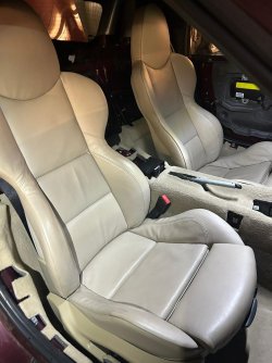

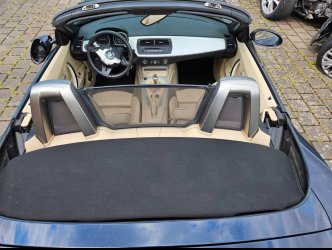

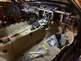

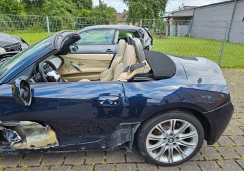

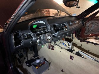

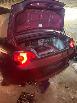

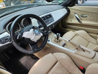

Anbei ein paar Bilder vom Schlachter und dessen Zustand, welcher unter anderem der Grund war den Innenraum ebenfalls komplett zu übernehmen.

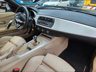

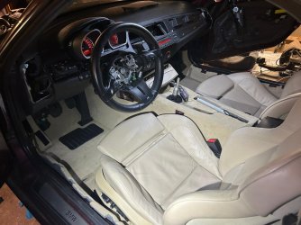

Das Lenkrad hat nichts abbekommen, bis auf ein bisschen Staub vom Airbag. Bei den Aussen-Spiegel muss ich mal schauen, vielleicht kann mir da jemand mit Infos helfen. Soweit ich das recherchieren konnte, muss man bei den Memory Sitzen eine Rückmeldung vom Spiegel erhalten. Die Tür-Kabelbäume sind bei der Belegung 1:1 identisch wie meine VFL verbauten Kabelbäume. Im VFL hatte ich manuelle Sitze. Die Kabel der Spiegel sind ebenfalls identisch. Muss man das Innenleben der Spiegel trotzdem tauschen? Haben ggf die VFL Spiegel das Feedbacksignal schon integriert?
Ist das Lenkrad krumm oder täuscht das durch den deformierten Airbag?
Ich will dich nicht schocken, aber tatsächlich hat jeder E85, E86 und E46 ab Werk ein schief stehendes Lenkrad! :D
Allerdings nur minimal - auf dem Bild sieht es schon extrem aus aber das dürfte nur eine optische Täuschung sein...
Das A-Brett ist montiert, der Träger einfach nur billig. Da ist wohl der Lack ausgegangen. Das wirkt wie eine merkwürdige Sparmassnahme. Ich meine vom ersten Opel Vectra mitbekommen zu haben, dass man dort einen Titanträger eingesetzt hat, weil Alu zu weich war und man Stahl als zu schwer empfand. Bei BMW war demnach vermutlich schon eine einfache Grundierung zu schwer.

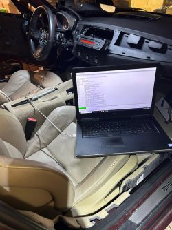

Gibt es eine Möglichkeit die kompletten Fahrzeugsteuergeräte auf eine neue VIN um zu codieren?
Vorweg:
Mit E85 Steuergeräten habe ich keine experimentellen oder Codier-Erfahrungen, nur mit anderen Modellen.
Mit ISTA-P werden getauschte/erneuerte Steuergeräte in das Fahrzeug integriert und ggf. auf einen aktuellen Softwarestand gebracht sowie passend zur FgstNr./VIN angepasst/codiert. Dabei werden bei Bedarf auch "Nachbar"-Steuergeräte aktualisiert.
Ob bei diesen m.W. völlig intransparenten Prozessen VIN's angepasst werden, weiß ich bisher noch nicht. M.W. ist die VIN nur in ganz wenigen Stg. präsent.
Allerdings, beim Start von ISTA-P wird die aktuelle VIN ausgelesen (CAS, Kombi?) und auf der Basis des gefundenen Fahrzeugauftrags (Ausstattungsliste) aufgelistet und die Abhängigkeiten ermittelt.
Das bedeutet, daß alle weiteren Schritte VIN abhängig sind und Du überlegen musst, ob Du mit alter VIN oder neuer VIN starten willst.
Mit NCSExpert kann man Codierungen (also Parameter) in einzelnen Steuergeräten anpassen, ebenso den Fahrzeugauftrag (= Ausstattung) anpassen.
Update:
Wie ich im vorletzten Bild sehe, hast Du ja mit INPA schon Zugriff auf's Fahrzeug.
@Benster hatte frühzeitig schon mal ein Summary gepostet. Ob Du diesen Weg gehst, ist aus den weiteren Beiträgen nicht erkennbar.
Ich nehme stark an, dass auch andere Steuergeräte evtl. nicht zusammenpassen - z.B. DSC, etc. Ich würde alle Steuergeräte umbauen incl. FRM, CAS, Kombi (eh logisch, etc.).
Dann würdest Du mit dem FA des Spenders starten und (passende STG vorausgesetzt) alle Abhängigkeiten von ISTA-P automatisiert auflösen lassen.
Quertausche von Steuergeräten sollte bei diesem Modell noch kein Problem sein das wird erst ab der F-Baureihe relevant.
Update:
Ich habe zu letzt (bis auf das CVM) alle Steuergeräte zusammen mit dem Kabelbaum getauscht. Da Motor, Getriebe, Achsen, Bremsen usw ebenfalls getauscht wurden ist es in meinem Augen eher plausibel die alte VIN zu behalten. Bei Ersatzteilsuchen oder ähnlichem ist diese jetzt eh gültig. Lediglich die hinteren Scheinwerfer (am Stecker umgepinnt), die vorderen Leuchten und das Dach wurden vom original noch übernommen. Da das Dach Steuergerät bis 30kmh öffnet und schliesst, wollte ich mein altes weiter nutzen. Das ist mittlerweile getestet und funktioniert in der neuen Umgebung. Zumindest konnte ich zu machen. Für das öffnen muss ich jetzt nur noch die Plastikmuschel mit dem Mikroschalter finden. Ich bin sicher ich hab zwei Stück davon herum liegen....nur wo..... :huh:. je mehr Teile verbaut sind, desto eher muss man suchen. Wobei es sich bisher auf den Tankdeckel und den Mikroschalter beschränkt. Den Tankdeckel habe ich aktuell nur noch in blau aufgefunden. Ich vermute ja, die Garage verschluckt die Teile um mich zu ärgern.
Der Fremdstartpunkt im Motorraum hat noch keine Spannung, weshalb mir die Wasserpumpe einen Spannungsfehler ausgibt, ein ABS Radsensor war noch nicht gesteckt und ich hatte die Hochtöner an den Türen nicht angeschlossen, sowie die Fensterheberschalter. Diese Inhalte führten jetzt zu einigen Fehlern, die aber alle sehr plausibel sind und sich im weiteren Fortgang der Montage recht einfach lösen lassen. Die Sprengkapsel an der Batterie kommt dieser Tage und muss ersetzt werden, was die Airbag Fehler und den Motorfehler der Pumpe erklärt. Zum Glück wurde ja jetzt auf das FL Stromkabel umgebaut, wo die Sprengkapsel einfach in der Batteriebox zu tauschen ist und nicht für mehrere Hundert Euro das komplette Kabel (Der Schlachter hatte den Fahrerairbag offen). Der Rest wurde getestet und z.b. bei der Hifi war es so, dass mit Hochtöner sofort alle Lautsprecher spielten. Ohne die Hochtöner hat die Endstufe auch die Mitteltöner nicht angesteuert. Den Fehler musste man nicht mal zurück setzen. Eine einfache Montage der Hochtöner reichte um das System ans laufen zu bekommen. Wobei ich grinsend im Auto saß, die M Sitze genossen habe und mir die neue Anlage mit den rückwärtigen Bässen angehört habe. Ein schöner Moment wenn sowas anfängt zu leben und ein sinnvolles Ausstattungsmerkmal mit der größeren Hifi. Der Wagen hatte Original keine Endstufe und Ablagefächer hinter den Sitzen. Ich hatte die Lüftung und das Lichtschaltzentrum getestet und mich darüber gefreut, dass die Lüftung bläst und die Leuchten leuchten. Manchmal sind es selbst kleine Dinge die Freude machen können. Diese Woche erwarte ich noch einen Kühlerschlauch mit Thermostet und dann wird der Motor gestartet. Ich hoffe sehr, dass auch große Dinge Freude bereiten und keinen Frust.
Da stellt sich mir die Frage, ob Deine "alte" Steuergeräte-Umgebung Dein "neues" Motorsteuergerät und ggf. ein paar weitere Ausstattungsdetails akzeptieren wird. Für manche Funktionen muss ja der Fahrzeugauftrag erweitert werden mit neuen Sonderausstattungen. Ob es da Plausibilitätsprüfungen bzw. Ablehnungen geben kann, weiß ich (noch) nicht.
Meinst du das Motor-Steuergerät unterscheidet zwischen dem Dach, den Rückleuchten oder den Frontscheinwerfern?
Ansonsten ist die Umgebung für Motor und Motorsteuergerät identisch geblieben.

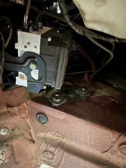

das FL DSC brauchte einen Eigenbau Blechhalter um es in der VFL Karosse zu montieren. Das Motorsteuergerät ist zusammen mit dem Motor getauscht worden. Das Projekt ist jetzt, bis auf Verdeck und Leuchten komplett ein FL Fahrzeug mit seiner kompletten Technik und Elektronik in einer VFL Karosserie. Der N52 Motor hat sein Steuergerät, WFS und DSC alles mit genommen. Selbst der Luftfilterkasten ist umgezogen. Sogar die Wischerdüsen und die ZV Verriegelungseinheit vom Tankverschluss sind vom Schlachtfahrzeug. Der Tank, die Stromführende Leitungen und selbst die Bremsleitungen inklusive der Abdeckungen und Halter sind umgezogen. Ich habe sogar die Gummis der Scheiben ausgetauscht. Beide Autos wurden bis auf das nackte Blech zerlegt und es ist alles inklusive aller Kabelbäume umgezogen. Unser Z hatte mit 200tkm schon ein wenig gelebt. Nicht verlebt, aber man konnte die Spuren der Nutzung doch in manchen Details erkennen. Der Schlachter dagegen wirkt selbst bei den Oberflächen der Tasten im Cockpit noch recht frisch. Deswegen die Radikalität und Tiefe, mit der umgebaut wurde.
Bisherige inkompatible Merkmale waren:
1.Durchgang vom Kabelbaum für Leuchtweitenregulierung HA und Tank ist beim VFL eine Blechdurchführung im Kofferraumboden und im FL Kabelbaum sind es zwei Durchführungen. Hier habe ich ein Loch zusätzlich im Boden des Kofferraums machen müssen.
2. Kabelbelegung der Heckleuchten. Hier konnte ich umpinnen.
3. Airbag Steuergerät Halterung und deren Satelliten. Hier musste Gewindenieten eingebracht werden. Alte Halterungen habe ich weg gedremelt.
4. DSC Halterung passte nicht auf die zwei dicken Pins. Ein neues selbst gebautes Halteblech war hier die Lösung.
5. Luftfilterkastenhalterung, Hier wurde auch ein neuer Pin gesetzt auf dem der Gummipuffer zur Aufnahme des FL Kastens sitzt.
Der gesamte Rest im Grunde genommen plug and play. Da die Fahrzeuge so gut kompatibel waren, war die eigentliche Schrauberzeit bisher eher übersichtlich. Mal zwei Stunden an einem Abend und mal eine halben Samstag. Nicht jede Woche und selten an fortlaufenden Tagen wurde am Auto geschraubt. Es sollte keine Belastung werden. Aufgrund der wirklich tollen Schrauberfreundlichkeit, die BMW in dem E85 verwirklicht hat, war es auch bisher ein sehr angenehmer Ausgleich zur Arbeit. Wenn der Wagen fertig ist, werde ich die Zeit der vielen kleinen Erfolge sicher vermissen.
Anbei noch ein Bild vom Eigenbauhalter, der auf Grundlage vom VFL DSC Halter entstand.
