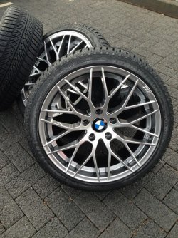

die Felge auf dem Foto ist die AEZ Antigua mit BMW Nabenabdeckung.
Ich habe diese in 18" (8x18 ET 30) mit Goodyear Ultragrip 8 in 225/40/18 Geschwindigkeitsindex V.
Ist heute bei meinem BMW Händler angekommen. Sehen klasse aus und haben eine ABE für den Zetti, müssen also nicht eingetragen werden :) :-)
Der Preis lag bei 1385,- € inkl. Versand plus 40 € für die Nabendeckel.
Das zahlst Du in 19" schon alleine für die Reifen :confused:

Hallo Timo,
auf den original BMW Felgen in 19" (z.B. die 296) fährst Du vorne 225/35/19 und hinten 255/30/19.
Von AEZ gibt es die Felge in 8,5 für vorne und 9,5 hinten. Auch auf dieser Felge wird die gleiche Größe wie auf den Originalfelgen gefahren (hat z.B. OliveRR als Sommerbereifung). Die 19" Winterreifen werden aber nur von Dunlop (Winter Sport 3D) angeboten. Für aktuelle Preise musst Du mal googlen. 1200 - 1300 € bist Du für den Reifensatz aber mit Sicherheit los.
Ich finde die AEZ sieht super aus (egal ob in 18" oder 19") und erinnert ein bisschen an die 1M/M3 CSL Felge.

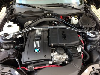

Foto von meinem Motorraum mit Wiechers Domstrebe
Hast du beides selbst montiert oder montieren lassen?
Ist es dieser Marderschutz, so wie es aussieht (der gleiche wurde mir von Märtin übrigens auch empfohlen und eingebaut)? Wo ist bei dir das gelbe Steuergerät?

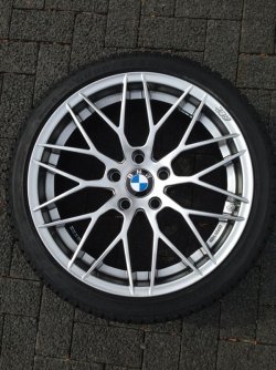

Hi! Bin noch relativ neu hier mit meinem 23i - super Forum ;)
Bin gerade etwas verwirrt. Die AEZ Antigua hat es mir angetan für meine Winterschlappen.
Wenn ich die bei reifen.com auswähle, bekomme ich nur 8x18 ET20 zur Auswahl. Bei tirendo.de 8x18 ET30. Passt das jetzt beides? Wenn ja, was wäre eurer Meinung nach besser? :confused:
Laut Gutachten ist die ET30 die richtige Felge.
Schau mal oben unter meinem Link für den Händler, wo ich bestellt habe. Da wird auch die richtige Felge angezeigt.

So, habe mal die beiden Gutachten der AEZ Antigua gelesen (8x18 ET20 + ET30).
Z4400 hatte recht, ET30 ist "die richtige", bei ET20 müssen die Kunststoffteile in den Radhäusern nachgearbeitet werden, außerdem ist ein Besuch beim TÜV fällig.

was hast du gegen meinen --extrem --stylischen Marderschutz...bringt Farbe in das ganze :)

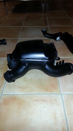

Was hast Du dafür gezahlt und hast Du da mal ein Bild? Ist das der vom Tuningwerk?
Ist von Awron und Bilder habe ich:) :-)
Alles deutlich größer, was man auf den Bildern schlecht erkennen kann.
Dürfte aus einem 3-D Drucker kommen.
Höhe des Luftfilters mehr als knapp, es passt aber auch der Original Deckel drauf.
Leider noch keine aktuelle Leistungsmessung, aber auf jeden fall eine Verbesserung.
Gruß Andre
