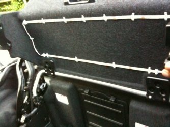

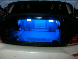

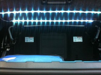

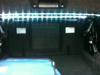

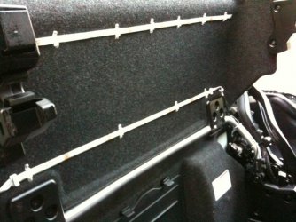

Nein vorkonfektioniert ist mir nix bekannt. Kannst Du aber ruckzuck einfach selbst machen. Ich habe mir für 30€ beim Mediamarkt nen LED Schlauch gekauft, der 5 m lang ist (150 LEDs) und sich alle 10cm abschneiden lässt. Innerhalb dieser 10cm sind 3 LEDs. Jede RGB einzeln oder weiß zusammen. Davon hab ich einen Strang mit 80cm (24 LEDs) und einen mit 70cm (21 LEDs) abgeschnitten. Somit also 45 weiß leuchtende LEDs zusätzlich zur bereits verbauten weißen LED von Avaxo im Kofferraum.
Die beiden Lichstränge mit dem mitgelieferten Kupplungsteil verbunden und von unten an die Verdeckklappe geklebt und mit mitgelieferten Haltern hingeschraubt. Das Zuleitungskabel einfach versteckt über den Holm hinunter in den Batterieschacht. Dort läuft ziemlich gut sichtbar das Kabel zur Kofferraumlampe durch. Dort einfach parallel angeklemmt und es wurde Licht. Paar Minuten Aufwand und auf einmal sieht man was im Kofferraum. Die Funzel von BMW war ne Frechheit. Den Rest des Schlauches habe ich samt Netzstecker und Effektgerät mit Fernbedienung nun in der Wohnung als indirekte Beleuchtung verbaut.
