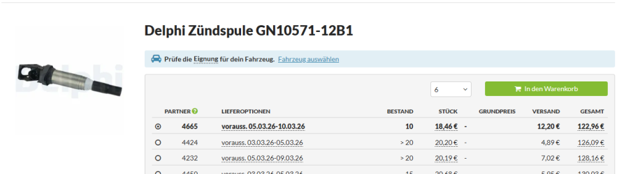

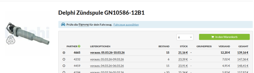

An alle N52 Fahrer (bis 4/2006) mit links ausgerichtetem Steg. Hat jmd die GN10586-12B1 statt der GN10571-12B1 verbaut um nix weg dremeln zu müssen? Lief/läuft alles gut soweit? Der Preisunterschied hält sich ja in Grenzen... 17€ zahlt man via RSU mehr, wenn man sich die Arbeit mit dem Seitenschneider sparen möchte.
Nachdem ich mit unserem Mini R57 mal mit einer defekten Spule liegengeblieben bin (*) möchte ich mir nen Satz bei Seite und 1-2 davon in den Kofferraum legen. Allerdings weiß ich nicht aus welchem Grund Leebmann bei VIN Angabe auf die GN10571-12B1 verweist. Kommen die den OEM Spulen vom Aufbau her näher als die GN10586-12B1 (die ja schon anders aussehen)?
(*) Eigentlich ist meine Frau liegengeblieben aber selbstlos wie ich nun mal bin, bin ich mitm dicken Stromer hingebraust, hab Ihr den Daily übergeben und hab mich dann um den Mini gekümmert 😉
Ja genau. Geht ja beides. Aber wenn es vom Stecker her passende Spulen gibt, warum soll ich die nicht nehmen? Frage war - wegen dem optisch unterschiedl. Aufbau - ob jmd beim Einbau oder im Lauf etwas erwähnenswertes bemerkt hat.
