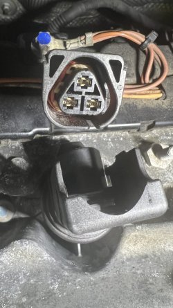

Hallo Gemeinde,
Ich verzweifel gerade an den N52 Zündspulen. Meiner Recherche nach wurde das Coding der Stecker in 2006 abgeändert- von links nach mittig. Leider scheint mein Zetti genau in die Umstellung gefallen zu sein und Leebmann24 liefert bei suche nach VIN die falschen Baustände...
Hat mir einer von euch die genaue Bezeichnung der Spulen von DELPHI, NGK oder Bosch mit Steckercoding links für den N52B30?
Vielen Dank und Grüße,
Philipp

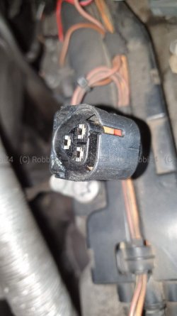

Ich kämpfe gerade mit dem selben Dilemma.
In meinem E61 mit N52B30 Motor von 03/2006 sind 3 offensichtlich originale, schwarze BOSCH Zündspulen sowie 3 graue NGK U5058 Zündspulen verbaut. Eine der grauen NGK hatte ich vor einigen Jahren selbst erneuert und kann mich auch da an Zirkus mit dem passenden Steg erinnern.
Gemeinsam ist meinen 6 Zündspulen, daß sie beim Draufschauen auf den Stecker den Steg links haben.
Laut Teilekatalog und in Abgleich mit meinem Baujahr wurden mir aktuell 6 neue Delphi Zündspulen GN10571-12B1 zugesandt, die den Steg mittig haben und daher nicht angeschlossen werden können. :confused:
Zurücksenden oder gibt's doch eine Lösung zum Einbau? Nach längerer Google Suche bin ich dann doch bei einigen Details hier im Forum gelandet. :D
Verrückt ist, daß ich keine Bezeichnung, keine Beschreibung und kein technisches Kriterium für die Positionierung dieses Steges an den Zündspulen der diversen Hersteller gefunden habe.

Kleiner Elektronikseitenschneider mit flacher Klinge reicht dafür vollkommen.Mit nem Dremel gibt das nur ne Krümelsauerei.....oder das Plastik verschmort.....

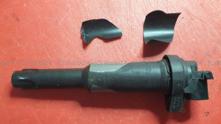

Ich werde jetzt testweise mal den 1. Stecker mit dem Knipex bearbeiten...
... und schwupps, waren alle 6 Stecker mit dem Seitenschneider passend geknipst und verjüngt. Irgendwie so wie bei einer Schönheits-OP.
Yep, dieser Cut ist ausreichend, damit neuere Zündspulen mit Mittelsteg in ältere N52 Motoren passen. :thumbsup:
Aber Vorsicht, das alte Steckermaterial ist so spröde, daß das Material wegplatzt!!
Erstmal vorsichtig einen schmalen Schnitt mit einem möglichst neuen und scharfen Knipex Seitenschneider probieren, sonst ist der Stecker razzfazz komplett zerstört.
Und jetzt zündelt der alte N52 mit den moderneren Delphi Zündspulen GN10571-12B1.

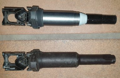

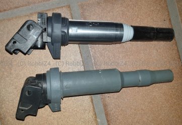

Oben: Delphi neu 2025
Unten: NGK U5058 Ersatzspule 2021
Unten: BOSCH 2006
Bin gespannt auf den folgenden Dauertest...

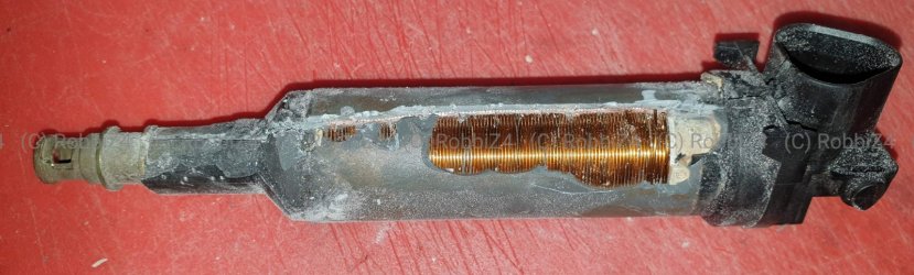

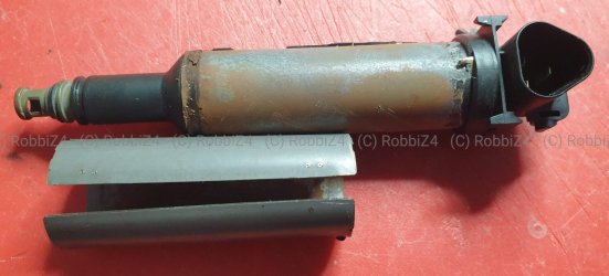

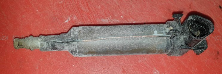

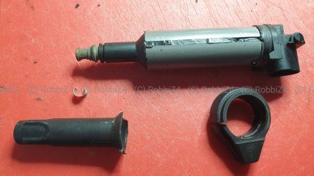

Bilder aus der BOSCH Zündspulen-Pathologie:
Metallhülse unterm Gummi
Vergussmasse
Spule
:t @RobbiZ4

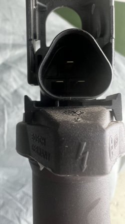

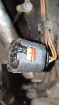

Habe mal vorhin nachgeschaut wie es bei mir aussieht.
Habe die Version wo der Steg links ist und so wie es aussieht sind das die ersten Spulen. Also werde ich mal tauschen.

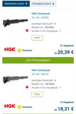

Ist es egal welche ich nehme? Ob Delphi, NGK oder Bosch? Wo geht die Empfehlung von euch hin?
