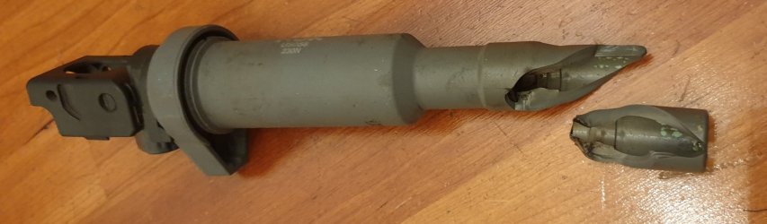

Meine 2021 erneuerte NGK sah jetzt nach nur 3 Jahren so aus:
Matschiges Gummi an der Spitze, beim Rausziehen abgebrochen!

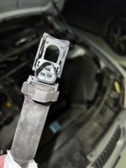

BMW Teilenummer 12527519996
Beim jetzt von BMW erhältlichen Ersatzstecker gibt es keinen Schlitz mehr, sondern alle 3 Steg-Varianten passen jetzt aufgrund des verbreiterten Ausschnitts rein. Somit kann ich meinen einseitigen Schlitz ggf. auch mit dem Seitenschneider passend erweitern, wie es im folgenden Beitrag bereits diskutiert wurde:

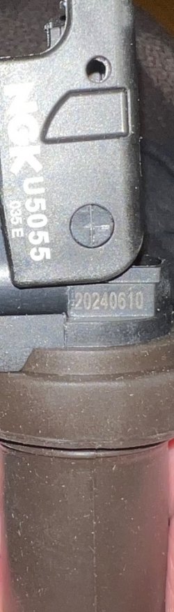

Ich hab mir jetzt welche von NGK gegönnt, ist es normal dass diese made in China sind?
Ausserdem liegen die Produktionsdaten zwei+ Jahre auseinander (zwischen Stecker und Gehäuse nehme ich an)
Macht das Sinn/ ist das auch normal?

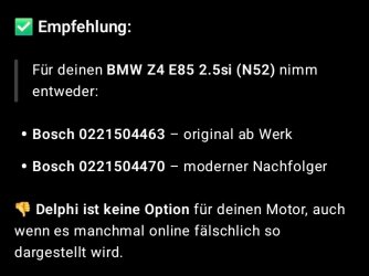

ChatGPT sagt, dass Steg zu schneiden keine gute Idee ist und ich soll BOSCH 0221504470 kaufen 🤣😂 ich versuche seit eine halbe Stunde ChatGPT zu überzeugen meine gewünschte Antwort zu geben aber geht leider nicht.
