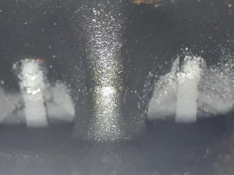

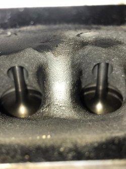

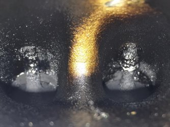

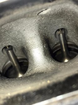

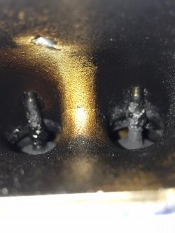

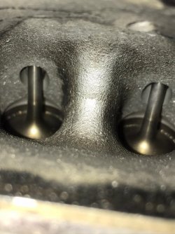

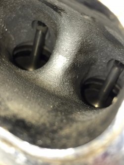

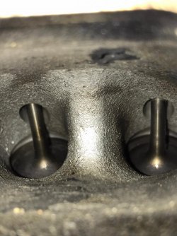

Zweitens: Deine Ventile sind garantiert verkokt - also wirklich garantiert! Bei mir hatte das damals bei 110.000 aber auch keinen Einfluss auf den Leerlauf. Sollte noch nie jemand ein Walnutblasting gemacht haben bei diesem Wagen halte ich es für sehr empfehlenswert, das in nächster Zeit mal durchzuführen. Dann hast Du wieder Ruhe für die nächsten ca. 80.000 Kilometer. Alle Direkteinspritzer aus dieser Generation haben das Problem. Der Ölnebel aus der Ventildeckeldichtung wird im Ansaugtrakt wieder zurück geführt und brennt sich auf den heißen Ventilen fest. Fühlt sich an wie Asphalt.
Ich kann @Benster nur beipflichten.
Meiner hatte 62.000km...

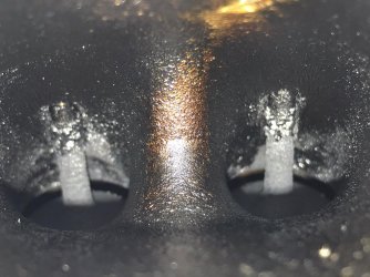

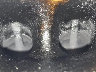

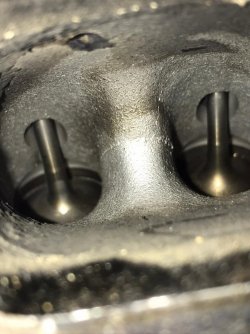

Anbei Fotos von meinen 6 Zylindern; jeweils vor und nach der Behandlung.
Dazu muss man sagen, dass ich peinlich drauf achte, nur die teure Super-Plörre von der blauen oder (zur NOT) gelben Kette zu tanken.
Am Sprit kann es nicht liegen!
Der Leerlauf hat sich spürbar verbessert.

Die Ablagerungen von Suppamack sind aber so gering, dass da noch keine Probleme auftauchen. Bei mir bei ca. 110.000 km sah das schon ganz anders aus.

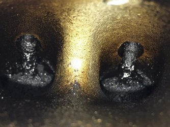

Bei über 150k Kilometern kanns auch leicht mal so aussehen:
na - ich kann mir vorstellen, dass das sich im Laufe der Zeit potenziert. Denn die Verkokung ist ja rauh. Da bleibt dann leicht mehr dran kleben, als an glatter Fläche.

Kein Sprit dieser Welt kann BlowBy verhindern. :D
