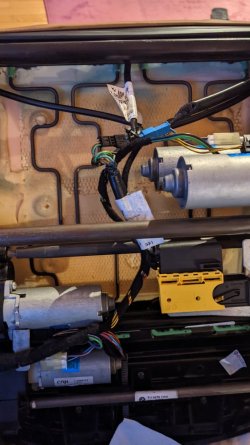

Ich habe meinen M-Fahrersitz am WE auch mit der Flexmatte nachgerüstet.
Habe aber die Original e85 Flexmatte (52107053946/grün) genommen.
Flexmatte vom e46 ist eh nicht mehr bestellbar.
Zum Einbau:
Ohne Ausbau der Sitze und mit den elektr. Stellmotoren meiner Meinung nach nicht möglich.Und wenn überhaupt nur Murx und aufgerissene Hände.

Bei der e85 Flexmatte muss nichts verändert werden und passt sich dem M Sitzpolster optimal an.

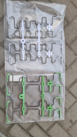

Wie Supidave schon schreibt, handelt es sich bei den e46 und e85 Matten um komplett verschiedene Teile.
Da ich beide liegen habe, habe ich heute mal Fotos gemacht. Die e85 Matte (grün) ist aus stärkerem Draht, insgesamt stabiler, länger, vorgeformt und auch die Enden teilweise anders ausgeführt.
Anhang anzeigen 537380Anhang anzeigen 537381
Gott sei Dank hat es jemand mal fotografiert :thumbsup: und nochmals klargestellt. Anhand des Artikelgewichts konnte man im Shop das auch schon erahnen.
